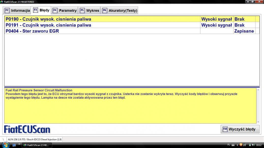

  2. #82
    01 2009
    wspomnienia po AR GT
    582
    P0191 czujnik ciśnienia listwy paliwowej- sygnał poza zakresem, sygnał nieprawidłowy
    wymień filtr paliwa, wyjmij i przeczyść regulator ciśnienia paliwa, zrób test drogowy zaznaczając w FES parametry: obroty silnika, % pedał przyspiesznika, docel. ciśnienie paliwa, mierzone ciśnienie paliwa, otwarcie regulatora ciśnienia, mierzona masa powietrza, docel. masa powietrza, otwarcie zaworu egr, ciśnienie doładowania, wrzuć logi na forum

  3. #83
    Użytkownik Pirat drogowy Avatar misiek718
    12 2009
    strzelno
    alfa romeo 156 1.9JTD 1998r
    291
    Ok kolego tak zrobię jutro regulator ciśnienia na pompie cr mam nowy a egr zaślepiony pewnie dla tego ten błąd możesz mi kolegom dokładnie w fes pokazać na zdjęciach co mam zaznaczyć podczas jazdy i czy wszystko razem na 1 wykresie z fes dopiero korzystam 3dni

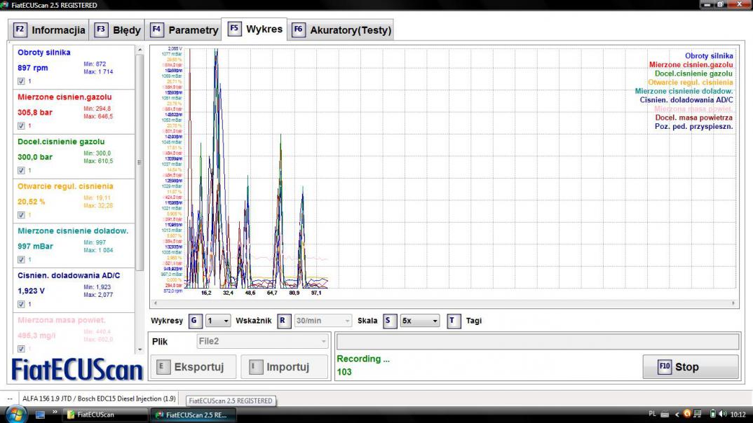

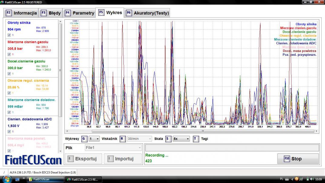

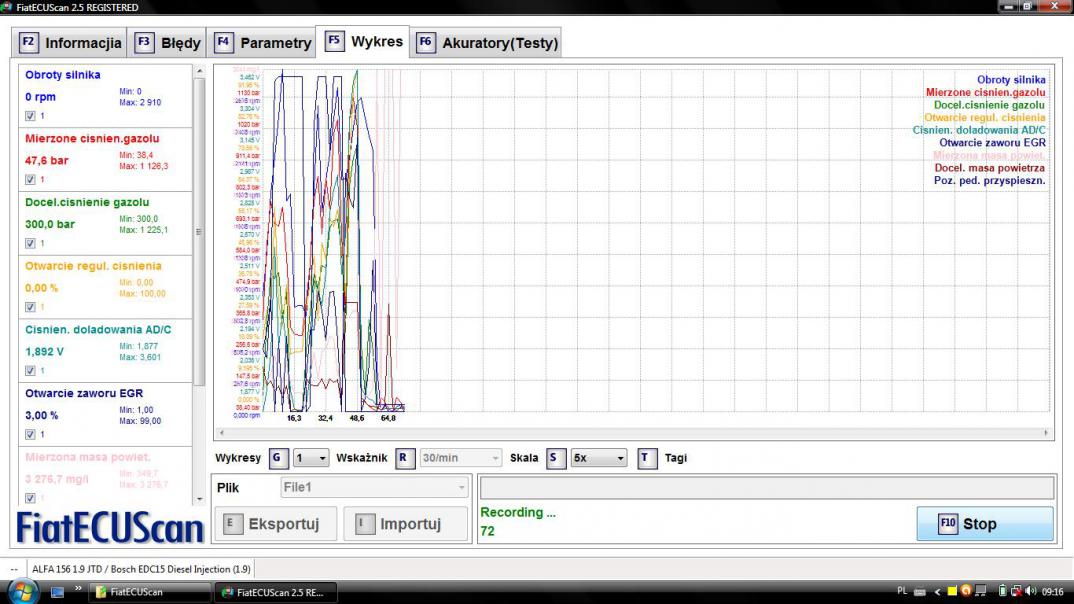

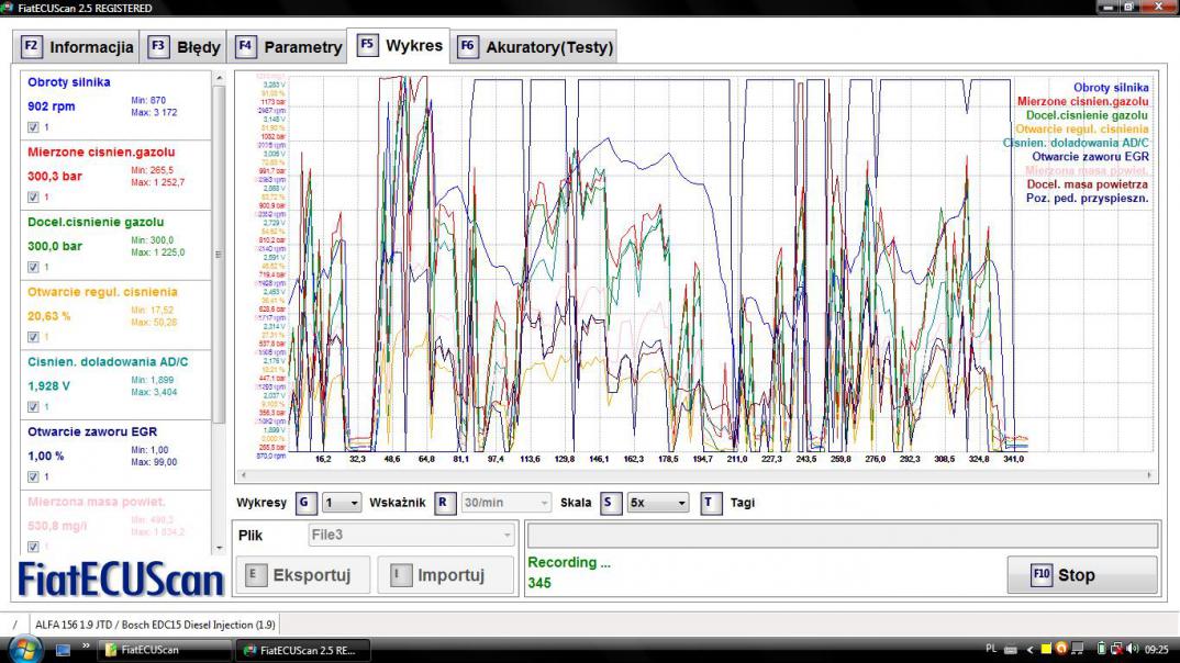

    12 2009
    strzelno
    291
    Witam dzisiaj zrobilem wykresy na trasie podczas jazdy i po mieszcie na tym krótkim AR zgasla i marchewka i oczywiscie bledy zdjecia sa opisane w dolnym prawym rogu prosze o opinieKliknij obrazek, aby uzyskać większą wersję
