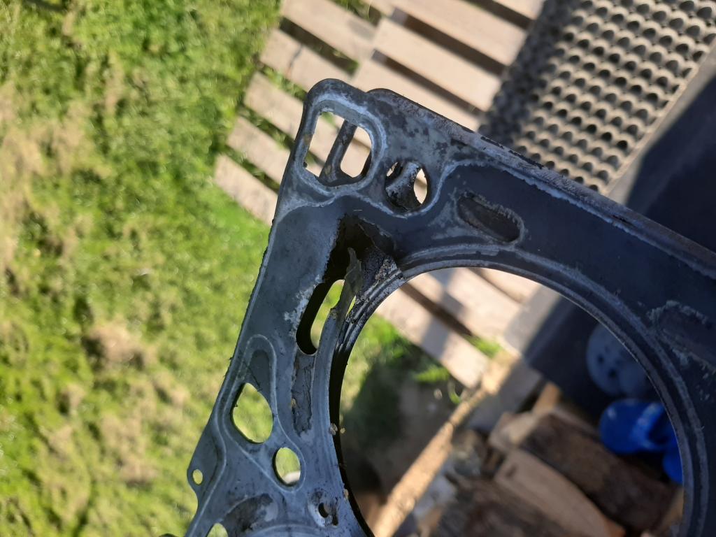

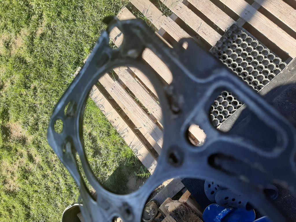

    Witam,autko jak w tytule,a pytanie czy tak uszkodzona uszczelka pod głowicą jak na zdjeciu mogła powodować kopcenie na niebiesko przy dodaniu mocno gazu?

    Hmmm nie wygląda jakby kanały olejowe na uszczelce puściły. Mogą uszczelniacze na trzpieniach zaworów puszczać lub pierścienie.

    Właśnie nie wiem czy rozbierać dół,przed rozkręceniem,objawami bylo troche oleju w zbiorniczku wyrownawczym plynu cglodniczego,oczywiście kopcenie na bialo,po przegazowaniu czasem niebieski czasem czarny dymek,a i po odkreceniu świeć na tym jednym zalana swieca

    Głowica do regeneracji idzie? Jak tak to jeden temat z głowy - uszczelniacze na zaworach będą zrobione. Uszczelkę wymienisz więc drugi podejrzany zostanie wyeliminowany. Zostają pierścienie do weryfikacji...

    Tak głowica idzie.

    Jak masz zdjętą głowicę to sprawdź pierścienie. To już niewiele roboty. Koszt pierścieni też nie jest kosmiczny: ok 70 na jeden tłok. Sam ostatnio robiłem identyczny silnik.

    Normalnie dał bym sobie juz spokój z dołem bo z tym całym kosztem remontu,mozna kupić drugie auto,ale wolałem uszkodzona UPG zrobić i wiedzieć że zrobione i jezdzic...koszty jeszcze w miarę...bo uszczelka jest uszkodzona na 100% (olej w zbiorniczku,dymienie różnymi kolorami) A jeszcze dół?...i najważniejsze czemu pytam o dół?!?!Chcialem zrobic tylko UPG.......wymienić złożyć zrobione....,do tematu pytam o dół PONIEWAŻ bo jak mam tloki na wierzchu dotykając je ruszają sie w cylinderku delikatnie w cylindrze czy delikatny luz tloka w cylindrze jest normalny?czy składać to wszystko do kupy i w dp

    Z doświadczenia wynika że po zrobieniu głowicy często dół niedomaga. Spójrz na te pierścienie: https://allegro.pl/oferta/pierscieni...ource=facebook.
    Te ok 300 zł wydane na pierścienie na pewno zwróci sie: nie będziesz musiał drugi raz zdejmować głowicy żeby je wymienić
