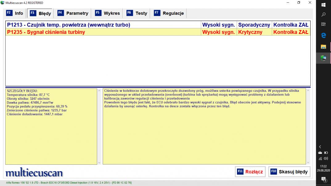

    Witajcie. Niedawno zaślepiłem i usunąłem programowo EGR. Błąd żaden się nie pojawiał, aż do czasu. Auto zaczęło tracić na mocy głównie na wyższych obrotach 3-3,3k. Jadąc 80km/h i więcej przy tych obrotach wywala Check Engin kodem P1213 i P1235 w programie Multiecuscan.
    Nie wiem za bardzo od czego zacząć... załączam wykres z programu z ciśnienia doładowania i powietrza zasysanego.

    Po logach mało widać, bo zdjęcie jest w słabej rozdzielczości... a dodatkowo wyglada mi na to ze osie Y dla boosta i przepływu maja inna skale dla wartości zadanych i rzeczywistych. Nieważne.
    Ale patrząc na błędy wyglada, że masz problem z czujnikiem ciśnienia w kolektorze dolotowym (MAP sensor). On w 16v ma zintegrowany czujnik temperatury. Sprawdź czy nie jest uszkodzony. Do jego wyjęcia potrzebujesz torxa T30. Koniecznie przeczysc wtyczkę i styki na czujniku.
