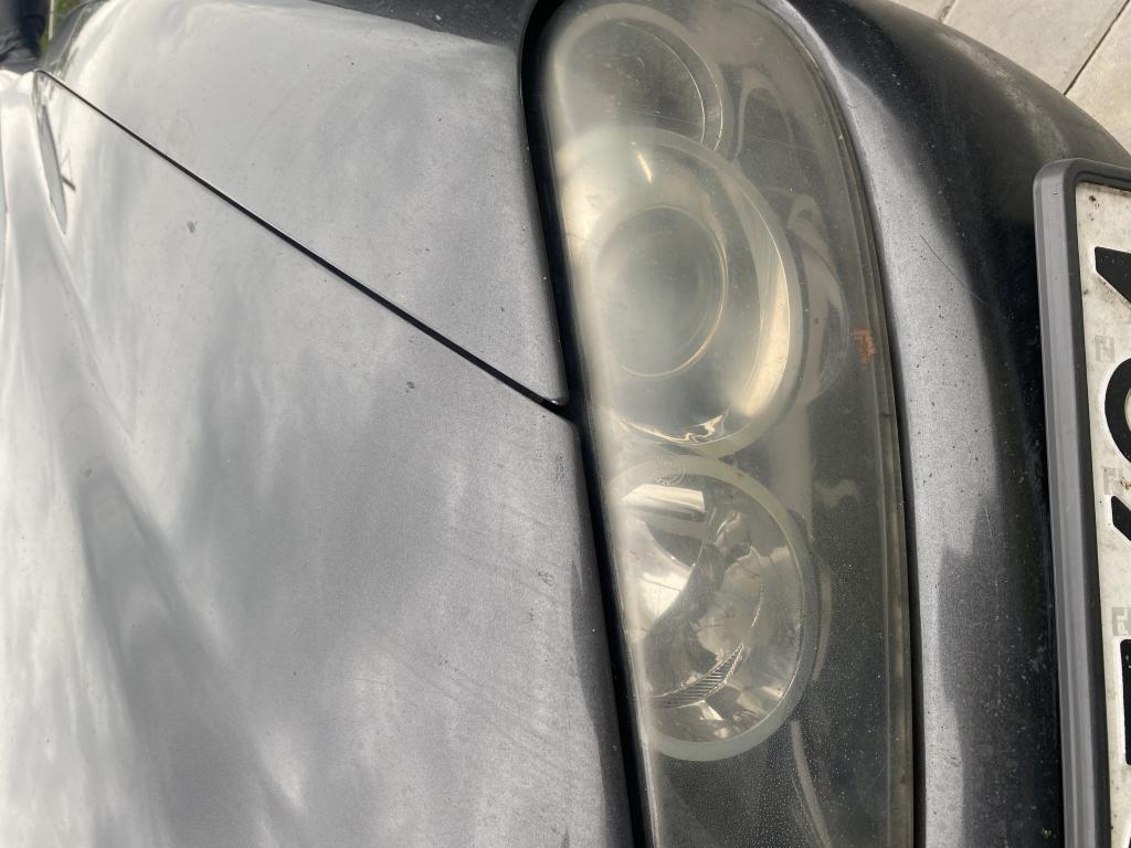

    Witam wszystkich ,
    Pisze bo już zgłupiałem z tymi lampami i potrzebuje porady kogoś kto ma zdecydowanie większa wiedzę ode mnie:
    Alfa 156 lift 2004r lampy Xenon
    W czym problem:
    Lampy maja już swoje lata i świecą wręcz tragicznie w związku z tym iż zmiana pory roku powoduje wcześniejsze ciemności a ja na tych już mało co widzę zdecydowałem się na regenerację / wymianę i tu pojawiły się wątpliwości i pytania.

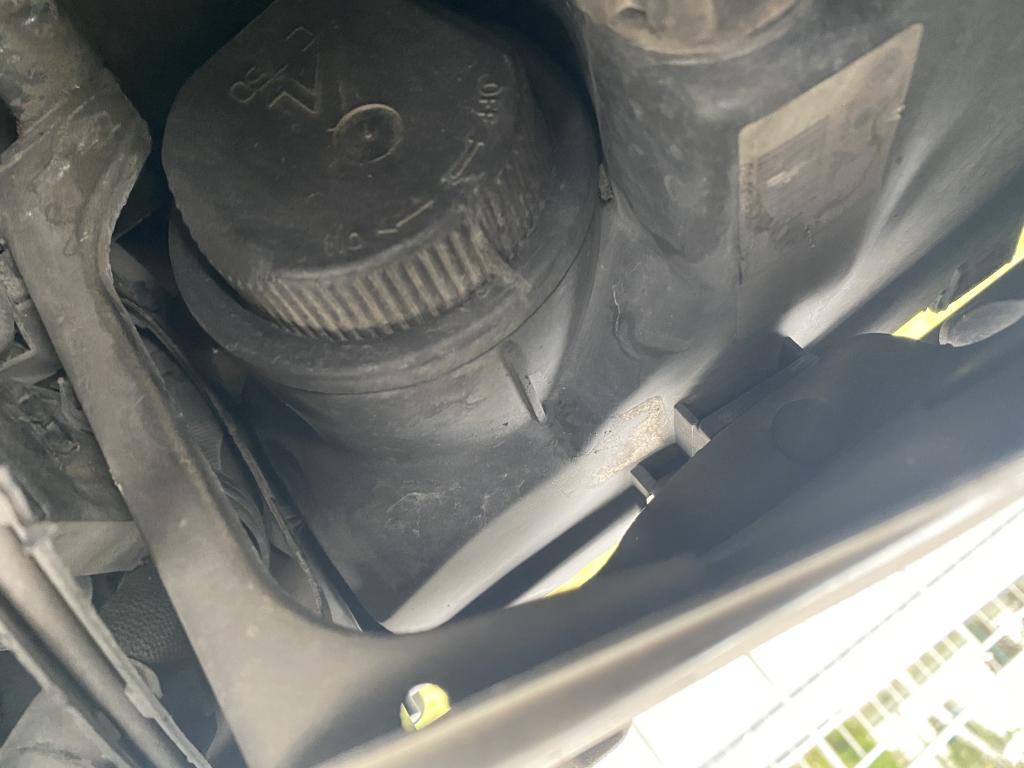

    Mam lampy takie jak na zdjęciu czyli wychodzi ze xenon ale w środku nie ma zarnikow a są zwykle żarówki H7. Od samego początku coś mi tu nie grało ale jak to zwykle bywa nie ma czasu na to żeby się zagłębić w temat i tak z dnia na dzień teraz gdy udałem się do serwisu powiedzieli mi za regenerację w Krakowie wewnątrz/zewnątrz 350zl za sztukę (masakra). Wiec zacząłem szukać zamienników cena o wiele niższa oczywiście na Alle i już sam nie wiem co robić.
    Na lampach nie ma żadnych przetwornic aby obsłużyły zarniki - czy może to wina tego ze tak słabo świecą bo zamiast zarnikow są zwykle żarówki i z tymi lampami to jest problem (koszt zestawu, przetwornice plus zarniki nie mały zwłaszcza ze w perspektywie lampy i tak trzeba polerować bo jest masakra)

    Może po prostu kupić zwykle zamienniki jakich pełno na Alle i zamienić i tak zostawić
    Patrząc na Alle koszt takich lamp jak moje jest o wiele większy wiec już sam nie wiem co robić.
    Z góry dzięki za każda pomoc i poradę

    To są zwykłe lampy przerobione na soczewkę na żarówkę halogenową.
    Jeżeli masz zwykle H1 to nie oczekuj efektu ksenonu.

    A co mam poradzić? Na HID Cię nie stać, więc tym bardziej na ksenon.
    To nie jest ksenonowa przerobiona zwykłą. To jest zwykła z dołożoną soczewką.
    Jedyna opcja to wymienić te H7 na H18, o ile sprawne są odbłyśniki. Wyjmiesz żarówkę to se sprawdzisz.

    Jak masz lampę przerobioną to i tak nie ma homologacji , więc ja bym zaaplikował h7 ale LED . Ja używałem przez 3 lata i efekt był niezły , świeciło to lepiej od niektórych oryginalnych xenonów . (oczywiście jest cała masa takich ledów , ale tylko część świeci dobrze )
