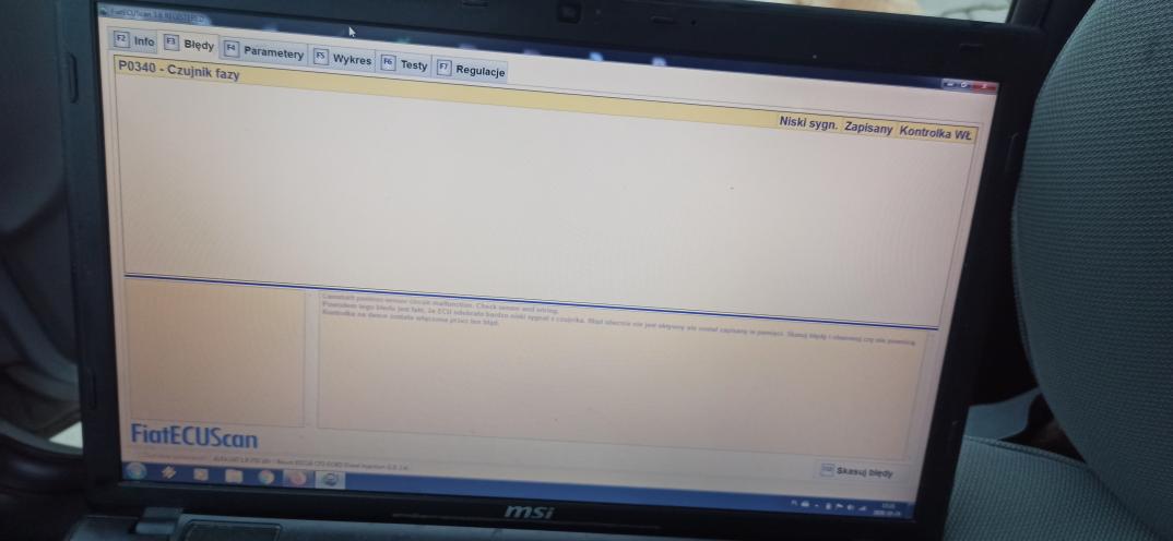

Witam, auto niechetnie odpala po nocy, czasami kreci bardzo długo i pojawia sie check engine. Czujnik położenia wałka rozrzadu zmieniony 2 razy, uzywany oryginalny. Na kazdym to samo, bywa ze odpali ze strzala, jednak czym temperatura nizsza tym przewaznie trudniej. Świece sprawdzone na opornosc-ok. Aku trzyma ok 10.5 v podczas krecenia rozrusznikiem. Cieśninie paliwa 290, po uruchomieniu na wolnych obrotach 270. Korekty wtryskiwaczy wydaja sie byc ok tak stwierdzil mechanik. Prosba o porade co jeszcze sprawdzić. Alfa 147 1.9 mjet 150km 2005r
