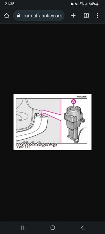

    Spróbuj wcisnąć wyłącznik uderzeniowy schowany jest w progu lewy przod poniżej klamki otwarcia maski silnika
