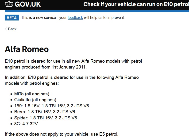

    Przy okazji lista, niewiele Alf sprzed 2011 może tankować E10:
Nazwa:	e10.jpg
Rozmiar:	111.1 KB
    Pozdrawiam,
    Marek
Nazwa:	e10.jpg
Rozmiar:	111.1 KB
    Pozdrawiam,
    Marek
    Tak... Wszystkie małe JTSy też zaczynają tankować 98 ... Do TBi takiej nie tankuje a do 105KM TSa by musiał... Chore...
