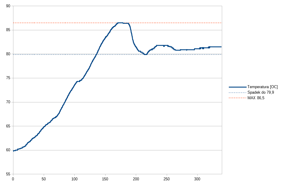

    W związku z tym, że mi wskazówka z temperatury też oscyluje w okolicach drugiej kreski postanowiłem podpiąć się kompem i zapisać parametry temperatury względem czasu jazdy. Załączam sporządzony przeze mnie wykres.

    Jak to jest z moim termostatem? Otwiera się przy 86,5 stC (zakładam, że faktycznie czujnik może przekłamywać przez mróz na dworze i pokazywać temperaturę niższą o te około 2 stopnie) ale czemu temperatura spada następnie stabilizując się w okolicach 82 stC? Tak jakby się termostat blokował po otwarciu. Pytanie też (jakie ktoś już wcześniej zadał) jakie znaczenie dla silnika, spalania itp. itd. ma to 6 stopni względem tej wartości 88.

    Jesli dobrze pamiętam to w pozmianowych termostatach Behr 82stC to temp. wstępnego otwarcia termostatu, a całkowita 86stC.

    Cytat Napisał latem666 Zobacz post
Nazwa:	wykres.png
Rozmiar:	22.0 KB
    Ja miałem jeszcze gorzej. Termostat otwierał się przy 82 stopniach po czym temperatura oscylowała wokół 72 stopni - nie domykał się. Założyłem słynny "patent" i teraz temperatura oscyluje wokół 87 stopni. W kabinie ciepło jak żadnej zimy. Polecam zatem wymienić termos na nowy.
