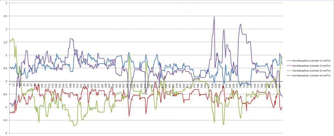

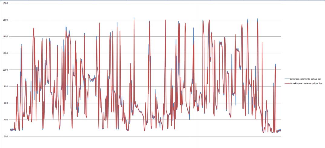

Cześć! Potrzebuję pomocy!
Podczas zjeżdżania z autostrady i redukcji biegów z 5 na 4 i dodaniu gazu - wyskoczył komunikat MCSF i błąd P0091.
Poniżej załączam wykresy. Podpowie ktoś, gdzie szukać winowajcy? Samochód nie gaśnie, oprócz trybu awaryjnego nie ma innych negatywnych objawów.
Dodam, że kilka dni temu wymieniłem filtr paliwa.

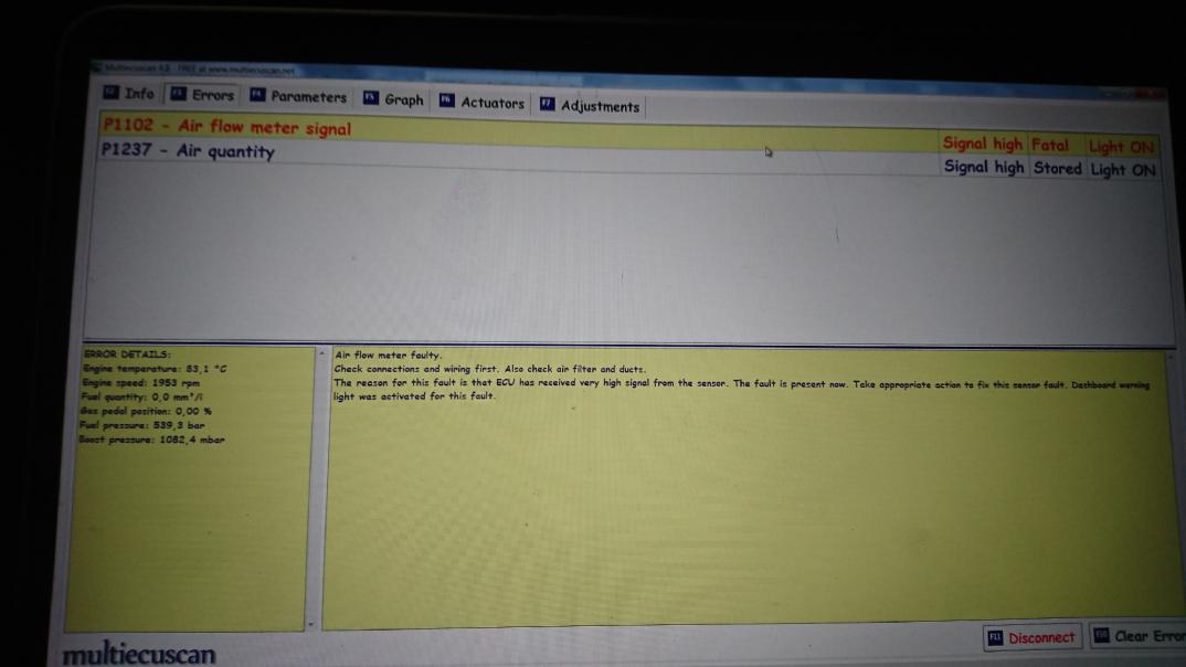

Zaraz po zakupie 156 po 60 km trasy do domu check engine i ten komunikat :D. Turbina regenerowana listopad 2020, przepływomierz powietrza wymieniony listopad 2021, silnik rozgrzewa się do 70 st. C i na tym poprzestaje. Co typować najpierw? Termostat? EGR?
Edit: błędy z kompa
Ostatnia edycja:
Temperatura to pewnie termostat. Sprawdziłbym logi powietrza podczas jazdy, przepływomierz jakiej firmy?
W czwartek rano jadę do warsztatu z dobrą diagnostyką. Nie mam pojęcia, jaki to przepływomierz, mam tyle co kwity po poprzednim właścicielu. Przepływomierz 390 zł + robocizna 41 zł brutto.
Edit: Powodem całego zajścia była nieszczelna rura dolotu. Koszt diagnostyki, dodatkowych oględzin pozakupowych u mechanika i naprawy 170 zł...

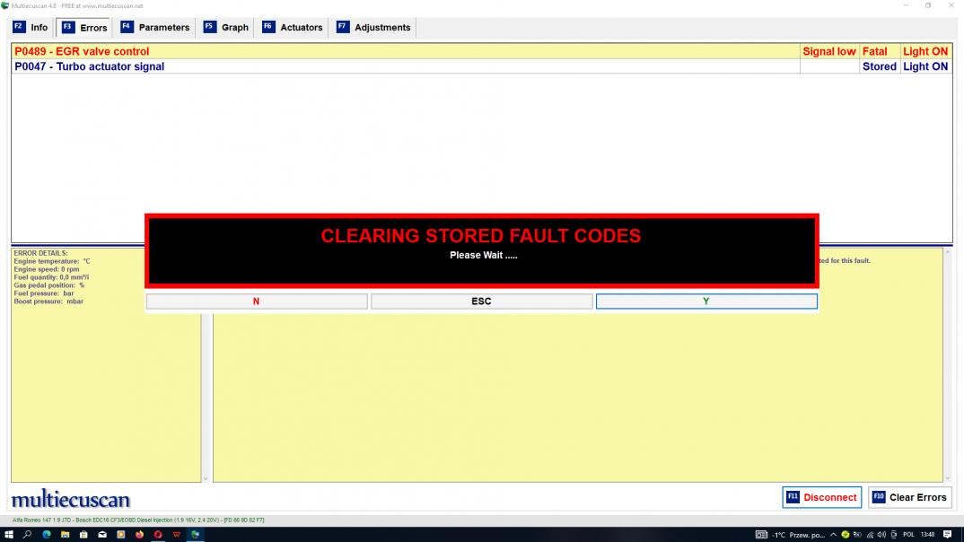

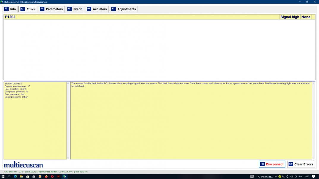

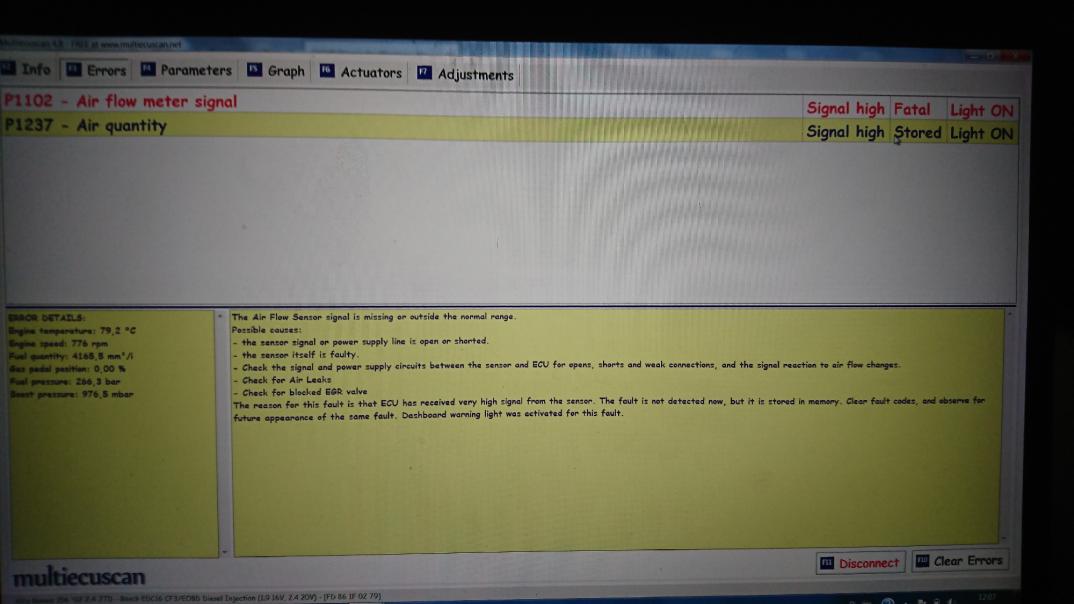

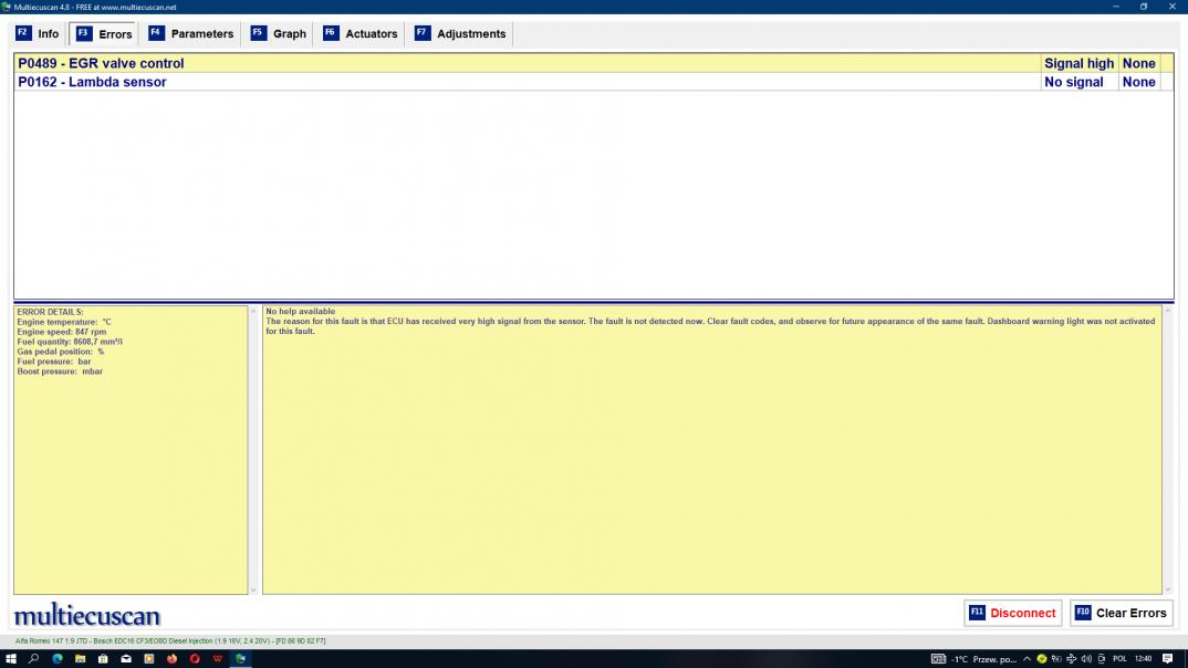

Dzisiaj po zakupie kabelka diagnostycznego, zainstalowaniu freeware MES i przeskanowaniu wyszło że jest problem z zaworem egr i sonda lambda ma low signal. Błędy nie chcą się skasować. Zostawiłem kabelek diagnostyczny w porcie OBD i teraz alfa odpala od strzała i nie ma większych problemów z mocą (jedynie na 5-6 biegu nie ma mocy). Jednak problem z odpaleniem się pojawia, jak zostawiłem na 3 godziny bellę to nie chciała zaskoczyć za pierwszym razem.
Edycja: wstawione błędy z MES
i dzisiaj przejechałem się inną bellą147 z takim samym silnikiem i muł jest totalny w mojej. A czy przepustnica musi być tak otwarta i zapaskudzona olejem?
Co było robione z EGRem? Masz odłączoną wtyczkę? To jest błąd krytyczny, który spowoduje wejście w tryb awaryjny. Najpierw zrób z tym porządek a potem można patrzeć na problem z doładowaniem, bo tam też coś nie gra.
EGR jest podłączony cały czas. Wziąłem go jedynie i wyczyściłem, ale nie był jakoś strasznie brudny(delikatna jak by sadza była w ilościach minimalnych).
