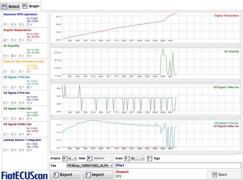

    444
    bardzo proszę zerknijcie zanim zrobię zakupy powiedzcie co wy myślicie o tych logach
    http://speedy.sh/4ASRf/FESExp-130501...20CV-File2.csv
    jeśli pomogłem w jakimś poście nie zapomnij podziękować za niego

    9none
    @phoenix
    trochę mało tych logów, brak obrotów silnika.... sonda jedna post-cat leży na 0 V..... zresztą sonda pre-cat tak samo coś za bardzo zakoksowana.

  10. #930
    Użytkownik Alfa i Omega Avatar PHOENIX
    10 2010
    Podolsze, Poland
    BRERA 2,4 JTDm 2008 ; 156 Sportwagon 1,9 JTD 2004r. + 147 1,6 TS 2001 r była
    444
    no dobra , napisz wiec co muszę dać do logów żeby było wszystko już , a czego nie dawać ,
    oraz jak dokładnie przeprowadzić logi bo np : podczas jazdy nie dam rady wykonać , nie mam baterii w laptopie , natomiast na postoju mogę wszystko posprawdzać ,
    proszę wiec o opisanie co i jakimi czasom sprawdzać żeby moc tutaj później rzucić .
