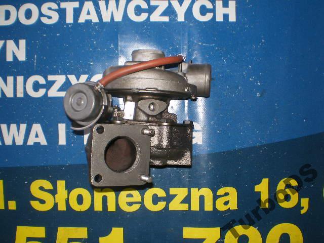

    W moim modelu silnika i turbiny wychylenie sztangi gruszki sterującej zmienną geometrią odbywa się poprzez ciśnienie powietrza podawane bezpośrednio z turbiny w momencie jej pracy. W moim modelu z 1998 r VGT ( czy jak by to w moim modelu nazwać pseudo VGT) steruje tylko EGR-em. Więc żeby ciśnienie dochodziło do gruszki turbina musi pompować a więc auto musi być załączone.Test wykonywałem z kluczykiem w pozycji Mar ponieważ gdybym nie przekręcił kluczyka w pozycje mar nie uzyskałbym połączenia z komputerem . Dodatkowo wykonałem test na załączonym silniku . W żadnej z sytuacji nie uzyskałem efektu poruszenia sztangi . Zgadzam się że jest tu jakieś nie doładowanie tylko dalej nie wiem w jaką stronę iść i gdzie szukać przyczyny tego nie doładowania. Zamieszczam fotkę modelu mojej turbiny. Na razie dzięki za wszystkie informacje. I jak byś coś jeszcze wymyślił , zasugerował ewentualnie z czymś nie zgodził to z góry dzięki za informacje. Pozdrawiam

    przy tej turbinie ECU scan nie wykona ci testu doladowania , gdyz ta turbina sterowana jest cisnieniem podczas pracy turbiny. Najprosciej zeby to sprawdzic , potrzebne sa dwie osoby , rozgrzany silnik i naoczne stwierdzenie ,czy sztanga sie porusza.
    Ewentualnie test wartosci doladowania turbiny podczas jazdy.
    Masz u siebie niedoladowanie ???? , czy przeladowanie turbo ???

    Na zgaszonym silniku odpiąłem przepływke . Samochód jedzie lepiej pod górkę . Ale nie posiada wówczas optymalnych możliwości silnika. Po założeniu oryginalnej przepływki Boscha z serwisu wartości 550 zł , od kolegi Magnetimarelli nówka która u niego śmiga ze aż miło problem jest ten sam co na zepsutej. Problem jest nie zależny od przepływomierza ponieważ nie przynosi żadnych rezultatów. Na odpiętej przepławce jedzie lepiej bo dostaje awaryjne parametry wtrysku paliwa itd. wtedy ma mocna mieszankę i kopci ze drogi we wstecznym nie widać. Odpiąłem też wydech ale nic nie pomogło.
    !!!!!! podkreślam że odpinając przewód od nadciśnienia od strony turbiny i podpinając go pod pompkę samochodową sztanga wychyla się bez problemu !!!!!!!!!
    Wydaje mi się że :
    1. Nie powstaje w turbinie ciśnienie powietrza umożliwiające przesuniecie sztangi
    2. Sztanga wychyla się bradzo ciężko więc może być popsuta ( kierownice nie zapieczone gdyż czyszczona turbina i sprawdzane kierownice zmiennej geo. tydzień temu)
    3. Przewody doprowadzające powietrze do turbiny mogą gdzieś być nieszczelne
    Proszę o jakieś wnioski . zamieszczam jeszcze raz zdjęcie parametrów.
