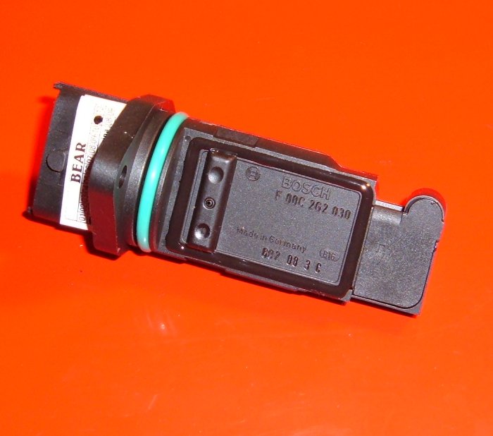

    zmartwiłem się dziś jak zobaczyłem na allegro że ten przepływomierz ma wkładke F 00C 2G2 033 czy ona jest taka sama jak F 00C 2G2 030 ????
    dodam że jeden kolega na tym forum piszę że on jest bez czujnika temp

    Na poniższej stronce jest napisane:
    Brand New Genuine Bosch Unit - Replaces OEM P/N:
    - Bosch: F 00C 2G2 030
    - Bosch: F 00C 2G2 033
    - Bosch: F 00C 2G2 044
    http://www.driven2automotive.com/air...or-insert.html

    dzięki wielkie "Majkel" Ale teraz pytanie brzmi czy ten wkład z końcówką 033 podobno bez czujnika temp nada się i moja marysia bd lepiej działała???
    bo jeśli u mnie ten czujniczek jest a tu nie czy to robi róźnice przepraszam że tak dopytuje ale jestem zielony w tym

    Jeżeli Twój przepływomierz aktualny ma 5 pinów to ma czujnik temperatury i nie możesz kupić bez czujnika temperatury.
    a z tego co mozna zaobserwowac w internecie wkładka F00C2G2033 ma 5 pinów.
    http://www.expressauto24.net/epages/...FcVV3godQ3MA4g

    dziękuję za odpowiedz zaraz jadę po tą przepływkę i dam znać czy to moją marysię ożywi.
    Dziękuje ci majkel założyłem przepływke i auto nie do poznania tylko oryginał bosch.

    Powtórzę swoje pytanie, bo już zniknęło, a dalej nie wiem co zrobić. Muszę kupić nową przepływkę, a chciałbym jak najwięcej zaoszczędzić i szukam najtańszej opcji. Moja wkładka 044 ma dziurę, której w 030 brakuje. Czy to jakoś negatywnie wpłynie na jej działanie? Czy ktoś już próbował zastąpić nowszą generację wkładki 044 starszym typem 030??

    wg mnie, wpływu nie ma.

    kup sobie tą przepływke co ja bo wychodzi najtaniej a różnica jest potężna
