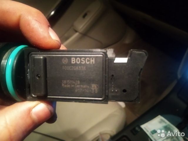

    Danus77 dzięki, ale mało mi to mówi bo nie będę rozbieral środka nowego. Czyli nie ma co się sugerować numerem wkładki tym pod wtyczka? Dobrze rozumiem?
    Mam do kupienia nowy przepływomierz ale 0 281 002 980 który ma ten sam numer wkładki co mój na foto.
    Dodam, że już przeplywka 0 281 002 792 ale z okolic 2015r ma inny numer wkładki.
