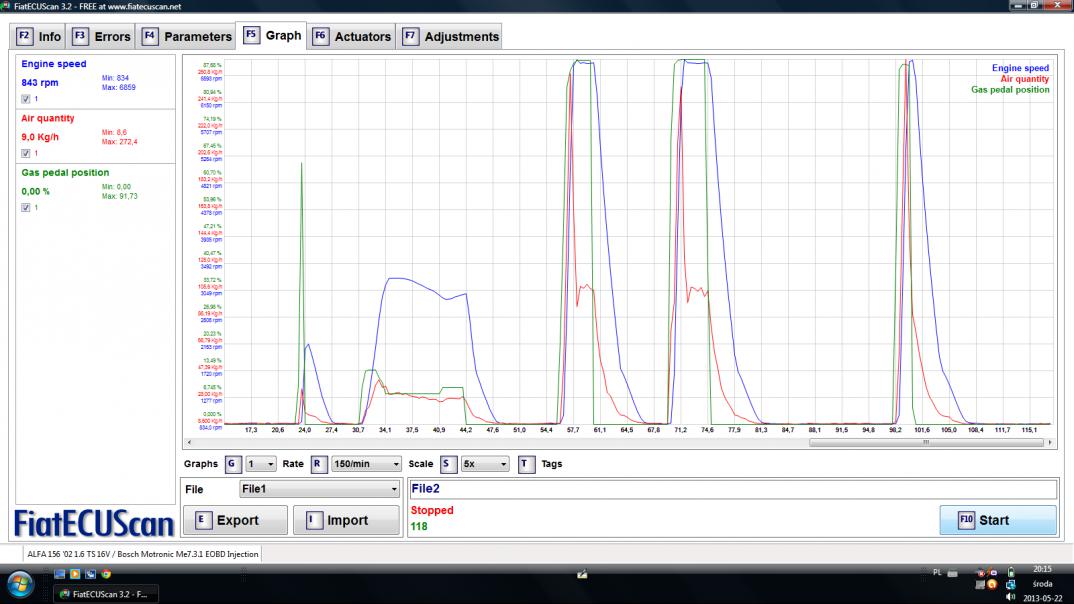

    Majkel tak wygląda ten wykres z kręceniem obrotów aż do odcięcia:
Nazwa:	MAF4.jpg
Rozmiar:	91.7 KB

    jedyne co mi przychodzi do głowy to źle wybrany sterownik body, jeżeli jest on sprawny. JEżeli ten sam laptop działa w 159 z tym samym kablem to tą częśc można wykluczyć.
    Syfon
    przepływka do zmiany. powinno pokazywał w granicach 408kg/h na odcince

    Przepływka musiałaby miec przerwę w obwodzie żeby wyrzucić błąd wtrysku.
    jedzie idealnie...czyli tak jak zawsze. Przepływomierz pokazuje nieco pionad połowę ilości powietrza która wpada do silnika, więc nie może być idealnie

    Dla niej jest wporzadku.
    Przepływka pokazuje ile powietrza wpadło do silnika i na tej podstawie "dobierana" jest benzyna.
    wpadło 200 kg powietrza, więc wtryski daja pół litra benzyny - to tak z przymróżeniem oka
    dla silnika, jest wszystko cacy.

    Teoretycznie.
    Dla przepływki ja wiem że jest O.K. w takim przypadku.
    Ale silnik niby dostaje dwa razy mniej benzyny w danej masie powietrza niż powinien.
    No nie ma szans żeby taki silnik poprawnie pracował. I raczej na pewno nie powinno to być O.K. dla sond choćby.
    Które czujniki dają odczyt błędów ,, zły skład mieszanki"? Nie powinny w takim przypadku zareagować?
    Dziwi mnie po prostu tak zły odczyt parametrów przez przepływkę i niby prawidłowa praca silnika.

    Sondy mogą być już upalone i pokazują stałe napięcie 0,45V zalezy gdzie staną.
    Póki nie ma przerwy w obwodzie sondy nie wyskoczy na desce "Check".
    dlatego wykres sondy pokaże czy sonda pracuje.
    Przepływka pokazuje prawidłowe parametry...ale juz nie ma pełnego zakresu. ona porusza się w tym zakresie ktory jej pzosotał i w nim działa poprawnie.
    reszta zakresu jest niedostępna, więc silnik tez pracuje tylko w tym zakresie. powyżej 3500obr juz pewnie nie jest żwawy(a to dostrzezesz dopiero po wymianie przepływomierza na sprawny)

    Z ciekawości zrobię ten wykres sond. Jakie dać parametry? Już szukam tej przepływki. W temacie o doborze przepływek znalazłem info o zamiennikach MaxGear. Zapytałem tam o taka pasującą u mnie. Koszt niski to kupię i zobaczymy jakie będa zmiany.
