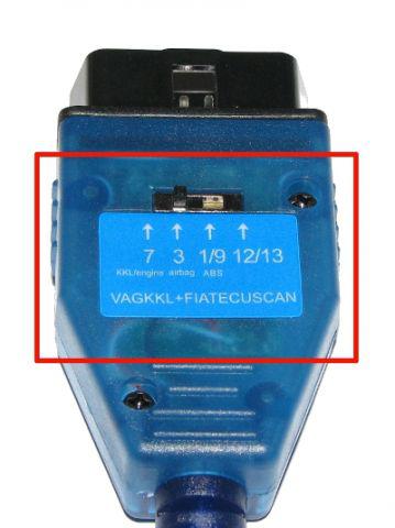

    kurde za chiny nie moge podpiąć się pod poduszki w alfie 156 1.8TS z 98r.
    wykorzstuję interfejs od viakena z przelącznikiem
    oraz FES.
    z ecu silnika łączę się przez "7" i jest ok, zczytywanie czy też kasowanie błędów-nie ma problemu.
    Problem pojawił się kiedy odpinałem fotel i zaświeciła mi kontrolka od poduchy. Chcę skasować blęda ale co z tego, probowałem łączyć się tym interfejsem viakena. Ustawiłem przełącznik na "3" i próbowałem sie z pierwsza opcją sterownika airbag w FESie połaćzyć ale lipa... nie chce się to połączyć.
    Może ktoś bardziej kumaty oświeci mnie w czym może być problem? Irytuje mnie ta kontrolka
    P.S. chyba raczej dobrze przestawiam interfejs-na "3" ma być ?

    a wybierasz dobry sterownik poduszek?
    mam taki sam interfejs, ustawiam tak jak Ty i działa.

    szczerze powiedziawszy nie moge wyczaic ktory z tych czterech sterowników poduszki jest prawidłowy...heh jak to sprawdzić który to zeby z nim się podpiąć-bo nie doszedłem do tego jeszcz.e..

    Użyj w FES opcji SCAN.

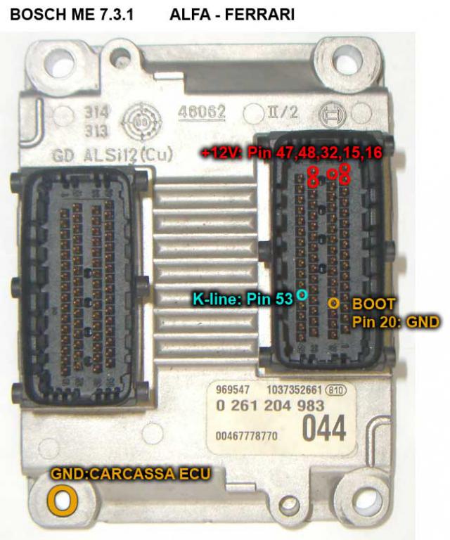

    pliczek do 156 1.6 16V ME7.3.1
    - podaj wersję softu i hardware.
    - plik ORI od twojego ECU to plik flasha bez modyfikacji, czyli plik fabryczny.
    - okreslenie "czysty , bez immo "virgin state, to ECU z wyczyszczonym eepromem.
    - jesli odczytasz ECU ze swojego auta to może być plik ORI pod warunkiem że poprzedni właściciel nic nie grzebał w ECU.
