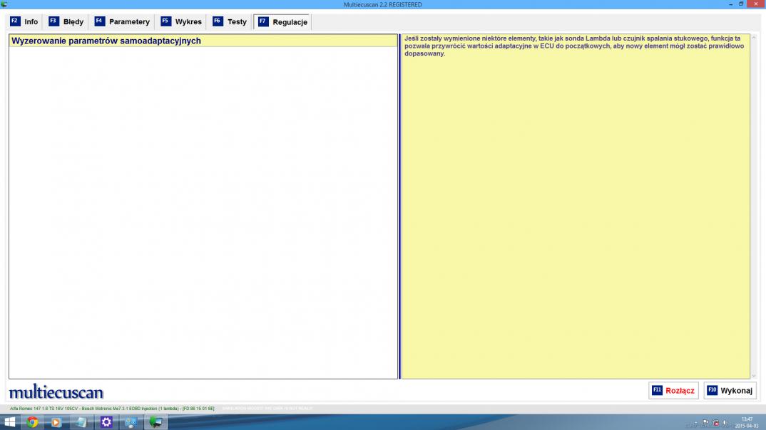

    Mam do wymiany przepływkę w swojej 147 1.6, czytałem że tutaj nie ma adaptacji tylko jedynie reset parametrów. Czy AlfaDiag lub MultiEcuScan sobie z tym poradzą ? Posiadam OBD2 ELM327 na bluetooth.

  9. #1949
    Administrator ds. społecznych Fachowiec Avatar Majkel
    10 2005
    Koszalin, Gdynia
    Ducati Hypermotard 796
    2,908
    MultiEcuScan,napewno

  10. #1950
    Użytkownik Maniak resoraków Avatar Cziken
    06 2014
    Alfa Romeo 147, 1.6 105
    30
    Majkel widzę że jesteś obeznany dobrze w tym temacie. Mógłbyś mnie nakierować jak prawidłowo dokonać resetu parametrów po wymianie przepustnicy w MES'ie ? To chodzi o którąś z tych opcji ?
