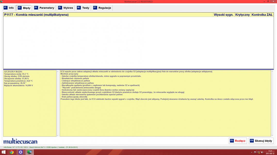

    Cześć, piszę z takim pytaniem czy błąd P1177 daje duże prawdopodobieństwo że przepływomierz umiera? Jeśli chodzi o moje odczucia to na zimnym silniku jest żwawszy a kiedy się już nagrzeje to w pewnym zakresie obrotów jakby ciągnął trochę słabiej. Nie jest to aż tak bardzo odczuwalne ale jednak...
    Czy za pomocą FES'a mogę zrobić test przepływki ?
