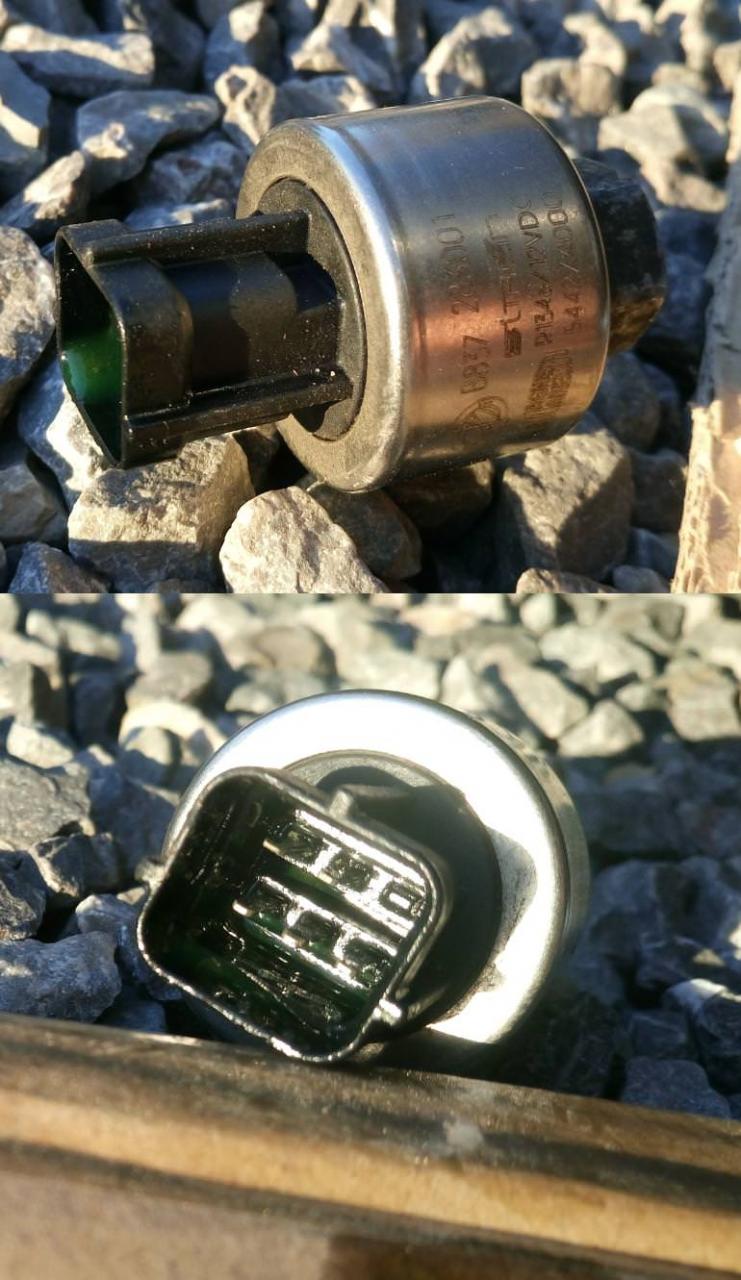

    Odgrzewam kotleta, bo nastało lato, a klimat przestała się włączać, choć nie ma żadnych błędów, diody w kabinie ładnie się świecą, tylko nie słychać startowania kompresora, klima nie chłodzi, nie startują też wiatraki ani I ani II biegu - wymuszenie testowe przez MES/VAG-KKL kręci wiatrakami, oraz odpięcie wtyczki od czujnika temperatury na termostacie staruje wentylatory.
    Odpiąłem wtyczkę od presostatu i okazuje się, że używany czujnik nie wytrzymał ciśnienia - dosłownie:
    No więc poszperałem i zamiennik (5 PIN) dla mojego modelu/rocznika/motora to OE Numer 60625482: Przełącznik ciśnieniowy klimatyzacji.
    Producentów jest wielu a generalnie zasada działania presostatu jest w każdym taka sama - przy pewnych ciśnieniach zwiera odpowiednie pary PIN przez co klima może bezpiecznie pracować, bo chłodzą ją wentylatory.
    https://www.autoczescionline24.pl/oe.../60625482.html
    Zamawiam, zakładam i dam znać co dalej.
    ps. dodam tylko, że przy wykręcaniu starego nie było słychać ubytku ciśnienia, z drugiej strony nie wiem czy w układzie coś jest, ale skoro jesienią było nabite to powinno.
