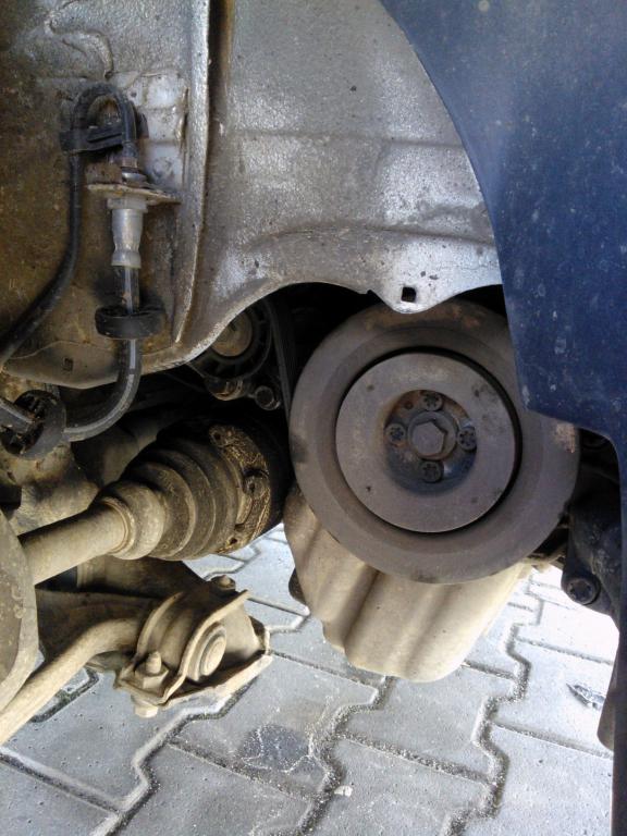

Jedyne co mi przychodzi do głowy to brak osłony koła pasowego, która powinna być na zdjęciu poniżej, ale czy jej brak może wydawać takie dźwięki ?

Jeździłem dłuższy czas bez tej osłony i takiego buczenia nie było. Ale i tak weź załóż tą osłonkę. Nie będzie się dostawał brud z drogi.
