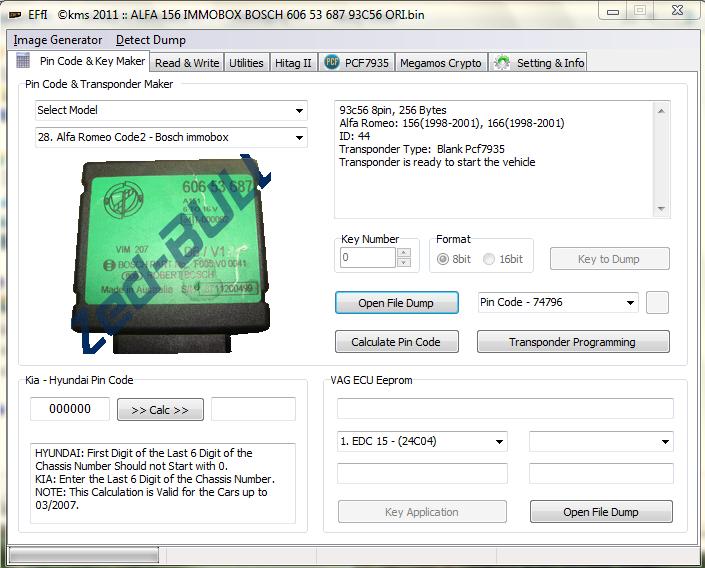

Pin jest potrzebny do zaprogramowania kluczyka, czyli w zasadzie do otwierania zdalnie samochodu, bagażnika - jak się mylę proszę mnie poprawić. O ile się orientuje jest możliwość zczytania tego z eepromu, ale szczegółów nie znam. Jakby ktoś miał jakieś namiary jak to zrobić chętnie się dowiem i obadam. Transponder z tego co mi się wydaje jest klonowany.
- jeśli w aucie masz puszke immo, np taka zielona to w środku siedzi eeprom.
- po jego odczytaniu np. oprogramowaniem Effi (chyba euroscan dawał ten plik na forum, lub ja ale na pewno w temacie 147.) można odczytać CODE lub jak kto woli LOGIN.
- transpondery do alfy jest trudno sklonowac, ot takie zabezpieczenie.
- ale mając binaria z pliku puszki IMMO, można łatwo zrobić dzialający transponder.
- te dywagacje dotyczą kluczy tzw CODE-2.
- jak widzisz sprawa jest dość prosta
