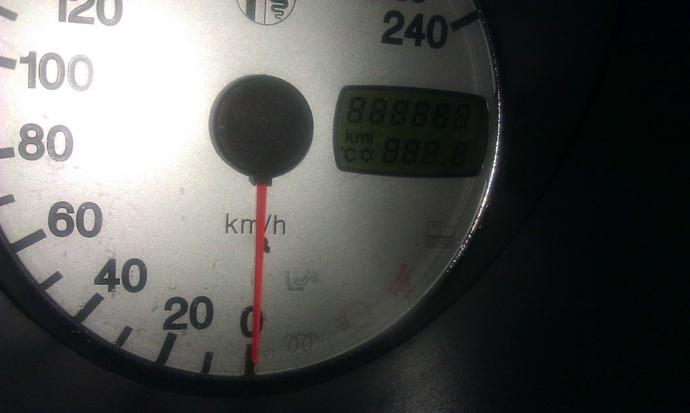

    Dziś rano kilka razy mrugnęła mi pomarańczowa kontrolka na zegarze prędkościomierza. Nie ma jej na rysunku liczników w instrukcji, znajduje się ona jako pierwsza nad kontrolką niezapiętych pasów.
    Model z przed liftu.

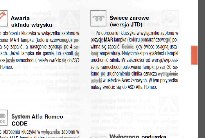

    witam jak mrugnęła to morze kontrolka świec taka spirala
    04 2009
    SD ( Dąbrowa Górn. )
    14,782
    ale faktycznie w skanie książki do 156 przed liftem w opisie zegarów jej nie pokazali
    opisana jest dopiero dalej :

    No ale z opisu kolegi to chodzi o lampkę nad kontrolką pasów. Ja tam w ogóle nie widzę niczego co by potencjalnie mogło się zapalić ani w instrukcji tego nie ma.

    Nie to nie świece ) już załączam obrazek, mam nadzieje ze widac, jak nie to postaram się zrobic zdjęcie za dnia.
    to ta pierwsza kontrolka od góry, rzeczywiście nie ma jej na zegarze od wadora.

    Woda w filtrze paliwa - jest opisana w instrukcji...
    AR156 1.9 16v JTD M-jet 2004
    AR156 1.6TS 2000
    makusik
    Cytat Napisał Maciek-156 Zobacz post
    Ok, wielkie dzięki, w takim razie trzeba się tym zając.
