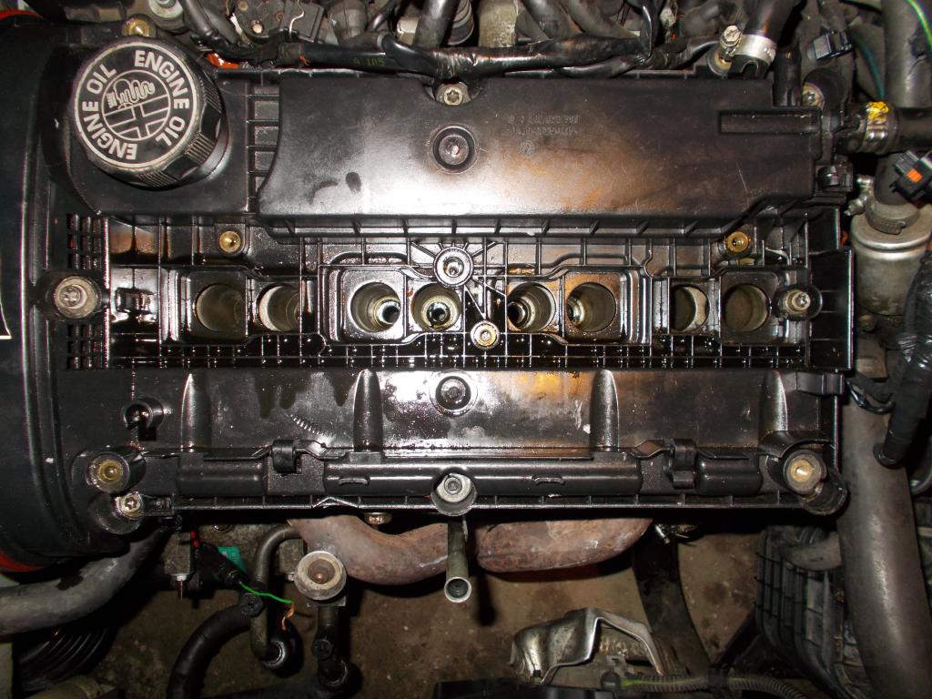

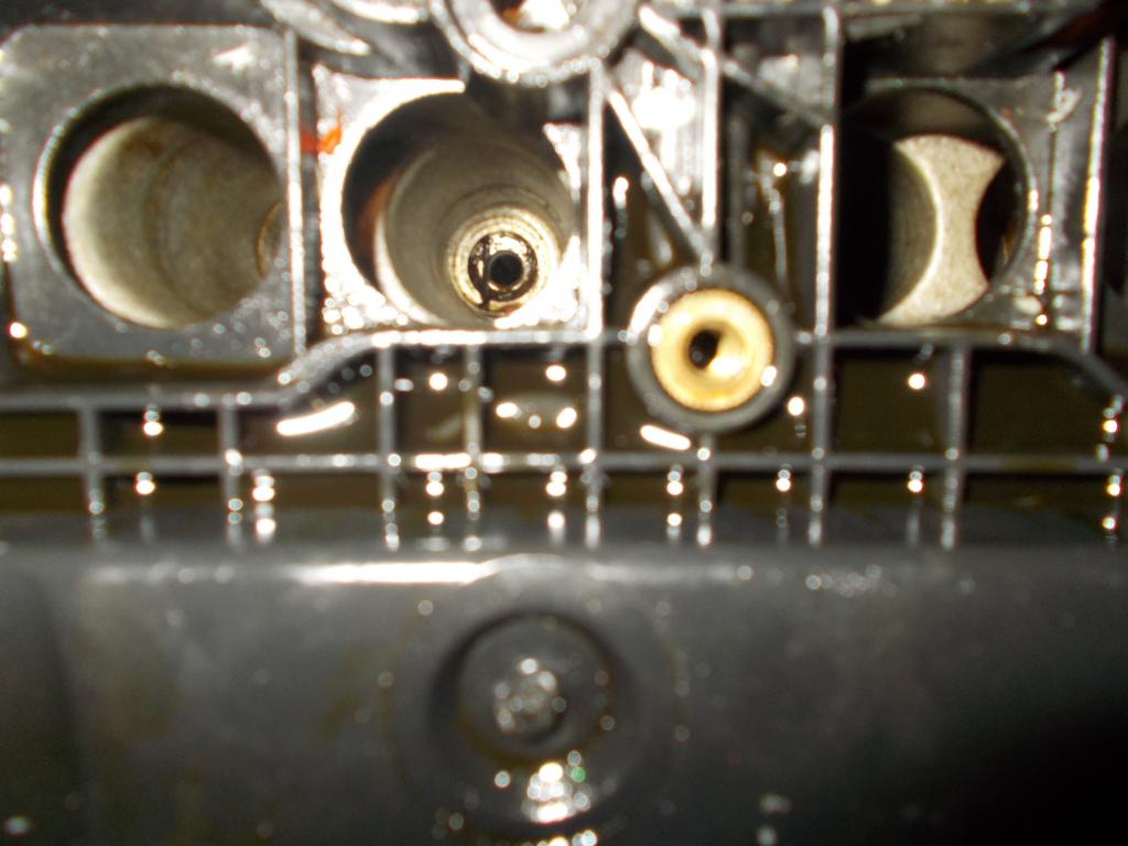

    Siemka z wyciekiem spod pokrywy zaworów się uporałem , lecz z zalewaniem I i II świecy żadnych postępów ( zalewa je w takim stopniu że jak przejadę jakieś 100 km +/- to wycieka na zewnątrza na sprężarkę klimy;/ ) także musze go sciągać , kupiłem nową używaną pokrywę , lecz tej nie mogę zdjąć .
    Po puszczeniu śrub pokrywa nie drgnie , mechanior dał na nią silikon reinza i teraz jest mały problem.
    Może ktoś z Was walczył już z zalewaniem tych świec , był temacik na forum lecz nic kolega nie napisał jak to się potoczyło u niego ;]
    Dodam że również na zewnątrz pokrywy w tych kanalikach jest pełno oleju ;/ I i II cewkę szlak trafił ( popękały ) ale silnik chodzi równo .
    Załączam zdjęcia , moje pytania dlaczego zalewa mi świece i skąd się bierze na tych kanalikach?

    Po pierwsze to cewki pękają z innych powodów - są BOSCHa
    na 3 alfy w których oglądałem cewki, w każdej były pęknięcia
    Powody zalewania mogą być 2
    1. Uszczelka nad pierwszym cylindrem (pod pokrywą zaworów) jest do pupy (Uszczelka pokrywy idzie po obwodzie pokrywy jak i po obwodach kanałów świec i z tego co pamiętam i kojarzę są dwa rodzaje tych uszczelek)
    2. Pękła pokrywa zaworów
    Tak czy siak pokrywa jest do ściągnięcia, a skoro masz drugą pod ręką to śrubokręt, młotek itp

    Już trochę czasu prowadzę walkę z wyciekiem , ale wymieniłem pokrywę i założyłem tą starą uszczelke (1.5k km ) no i jak ręką odjął aż się serce raduje że jest totalnie suchutko na silniku , pokrywie i w świecach ;]
    Uszczelka jest ok ;]
    Przyglądałem się pokrywie i no nie widziałem w niej jakiejś skazy (może się wygięła od temp) , dzięki za pomoc ;]
