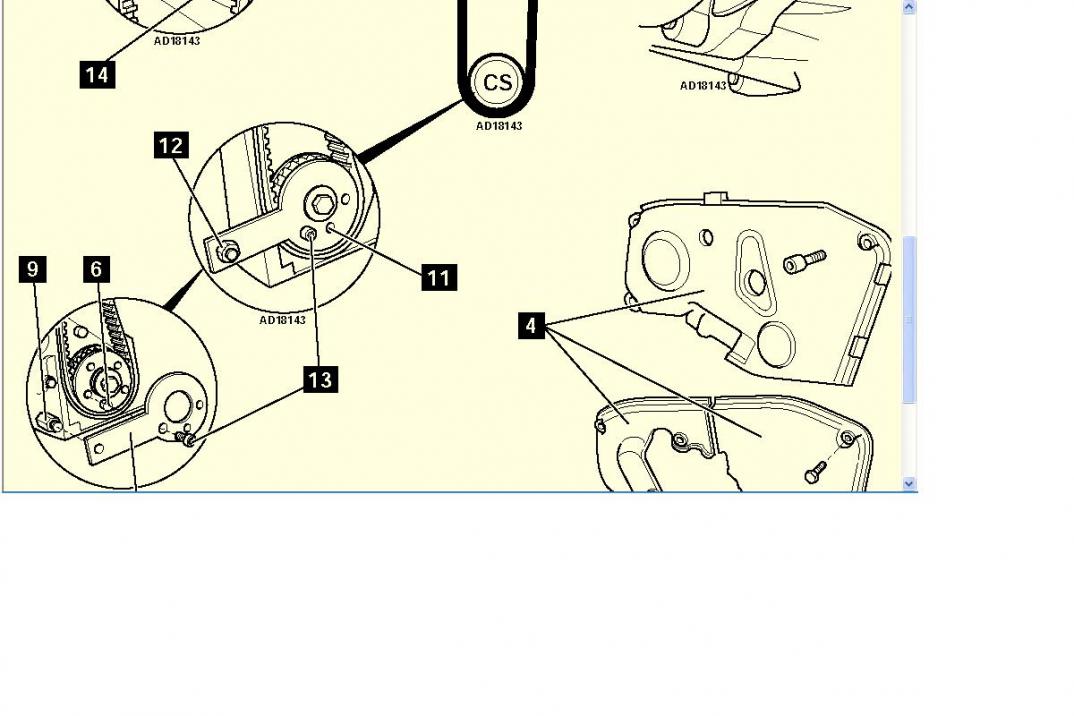

    na wale nie ma znaku bo tam zakłada się taki specjalna blokade która ustala znak, źle zrobiłeś że nie naniosłeś swoich znaków, jeśli pamiętasz jak to było wcześniej ustawione to wrócić do tego ustawienia jak było wcześniej i będzie dobrze. Kliknij obrazek, aby uzyskać większą wersję

    jeżeli nie masz blokad (niemądrze), a chcesz "ustawiać na znaki" to chodzi tu o znaki na pasku (jeżeli dany je w ogóle posiada) i na kołach!!!
    na obudowie nie ma żadnych!!! (przy wale)
    czemu tyle osób ubzdurało sobie że na dole na obudowie pompy jest jakiś znak???

    z bardzo prostej przyczyny, jest cecha na kole wału i jest cos podobnego do cechy na dolnej osłonie.
