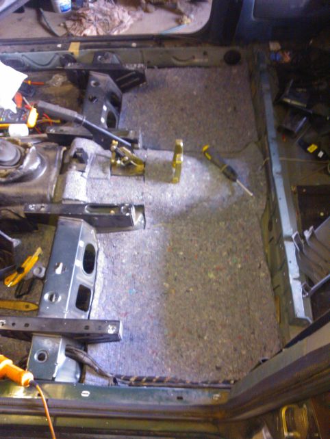

    Ja jak robiłem 145, ze względu na zalanie przez cieknąca nagrzewnicę to najpierw dawałem cienką matę bitumiczną np.:
    http://allegro.pl/atm-mata-bitumiczn...571292894.html aby zabezpieczyć dobrze wszystkie blachy podłogi przed drganiem, a następnie na to dawałem filc np.: http://allegro.pl/mata-filc-poroso-w...571267486.html grubości 10cm. Efekt na zdjęciu poniżej:
Nazwa:	wygłuszenie tył.jpg
Rozmiar:	75.8 KB
    Te pierwsze po podgrzaniu wpasowywały się idealnie w każdy zakamarek. Z filcem było gorzej ale jak ktoś nie ma dwóch lewych to da radę.
    Na to wszystko oczywiście oryginalna wykładzina.
    pozdro
    krzyzie

    Twoja opcja wydaje się być zbliżona najbardziej do oryginału.
    Matę bitumiczną podgrzewałeś opalarką?

    Cytat Napisał lukas1983 Zobacz post
    Robiłem akurat w słoneczny dzień więc wystarczyło że maty leżały na słońcu - cięły się bardzo łatwo nożyczkami, a podgrzane słońcem układały się idealnie.
