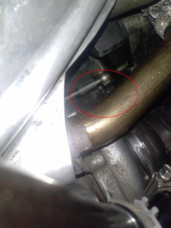

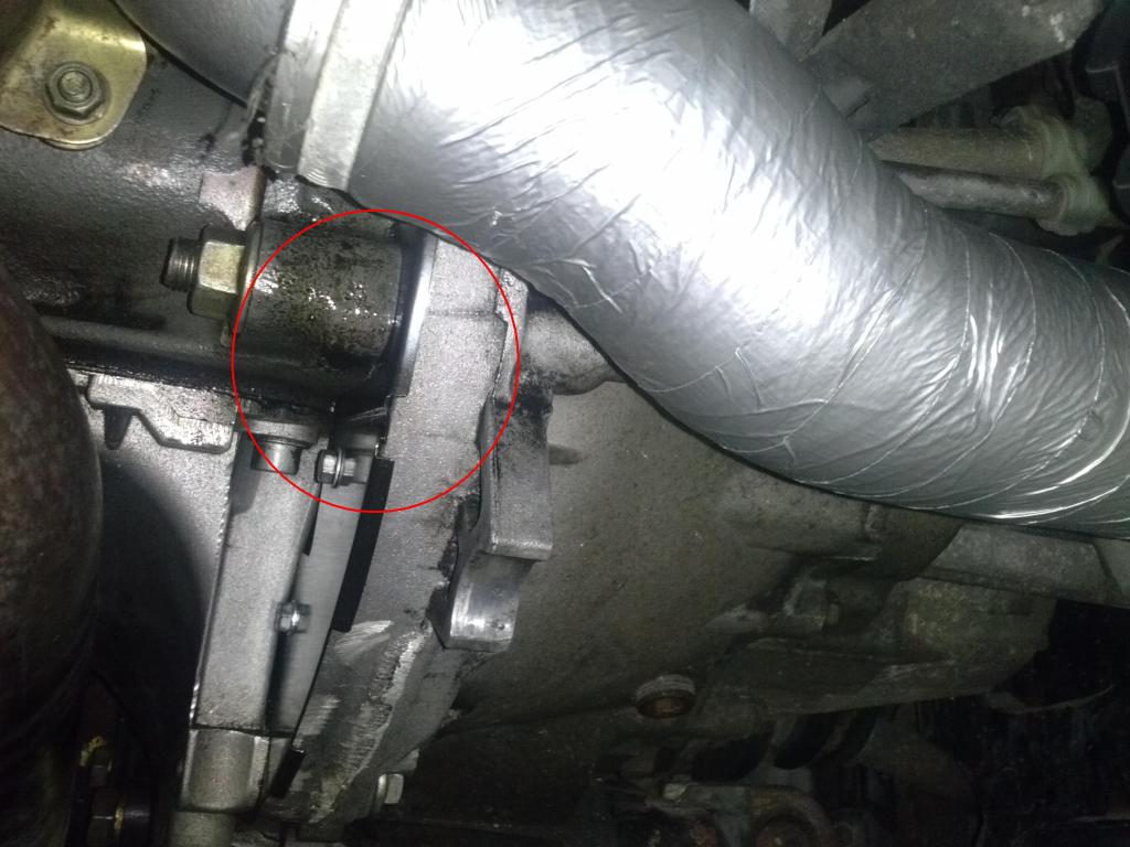

    Panowie trochę dziwna sprawa po wymianie śrubki na inną nadal cieknie ręce opadają bo to na pewno nie przez przewód, śruba zmieniona na inną i nadal cieknie między blokiem a podkładką dokładnie w tym miejscu, blok wygląda ładnie chyba tak już musi zostać nie wiem. Chyba, że Panowie z czegoś innego tam cieknie i czy tam czasami nie ma w okolicy zaślepki po wałku balansowym z CF2? Foto po przejechanym kilometrze po wymianie podkładek:

    Tylko jeżeli podkładki dobrze przylegają do bloku to i olej który cieknie z gwintu uszczelnią, śrubkę zmieniałem i to samo, czy nie można podłożyć czegoś innego pod tą podkładkę od bloku żeby to uszczelniło a zarazem trochę potrzymało np. o-ring? Chyba, ze tak jak wspomniałem z czegoś innego pojawia się tam olej bo np. simmering na wale jest uszczelniony jak i same śruby koła dwumasowego a olej pojawia się na łączeniu skrzyni z silnikiem i myślałem, że to właśnie ścieka z tego miejsca jak na foto.

    Z odpływu nie cieknie jest sucho, z zasilania tylko leci tak jak na foto pokazuje się olej właśnie pod śrubą.

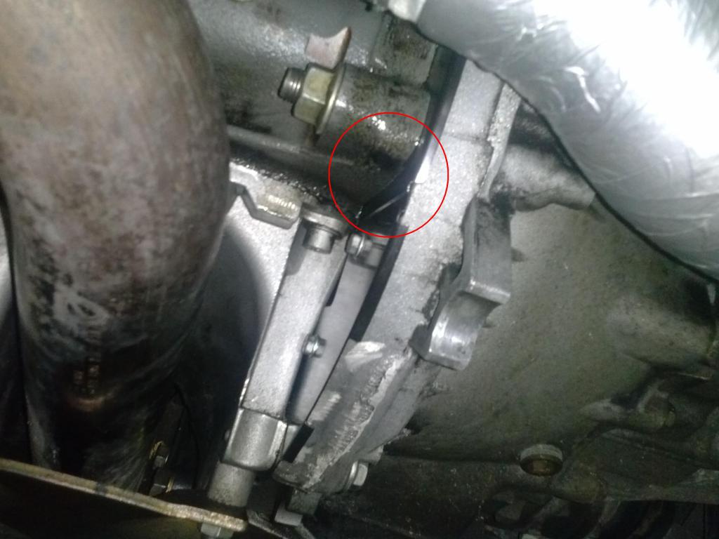

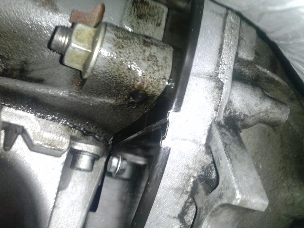

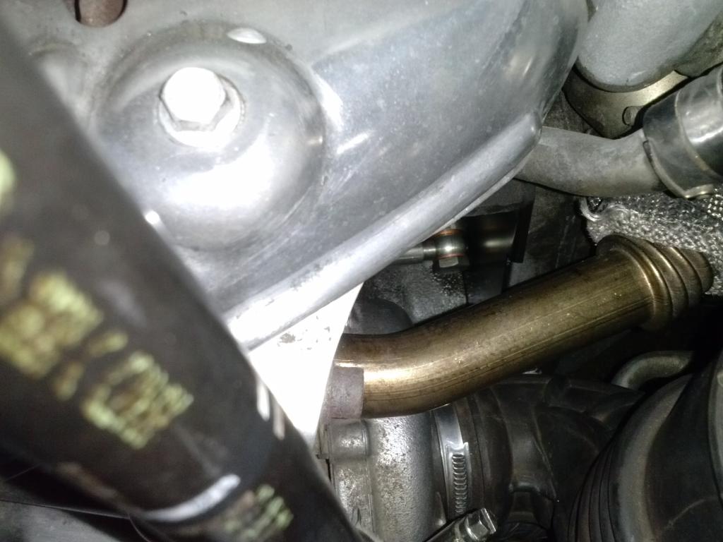

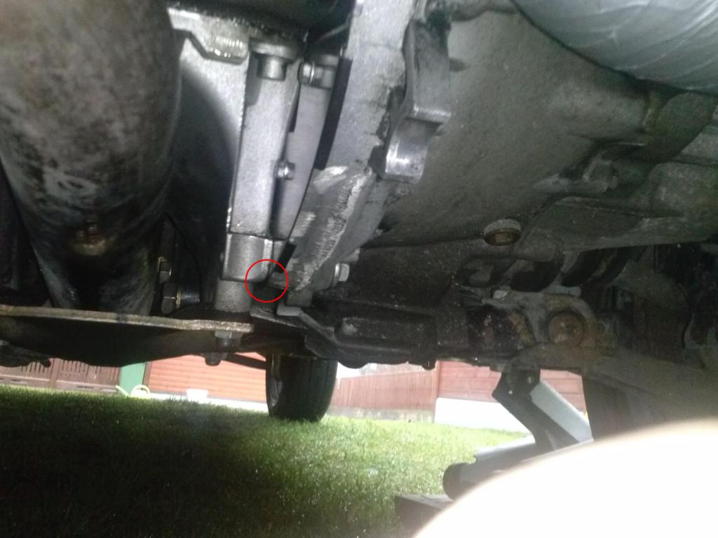

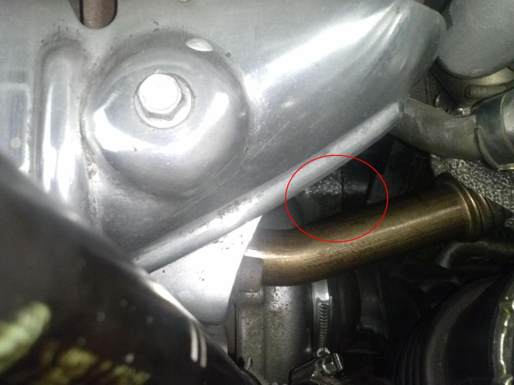

    Dobra dzisiaj obadane wszystko i jak się okazuje śruba jest sucha a olej pokazuje się z czegoś innego w tamtych okolicach zamieszczam parę zdjęć jak to wygląda od spodu może mało widać bo bez kanału, ale powinno wystarczyć.

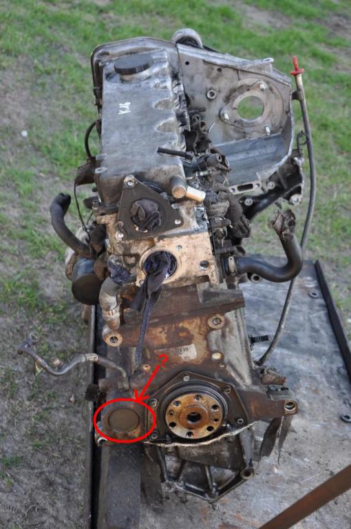

    Dodam, że wczoraj wszystko wycierałem do sucha w tych miejscach, po odkręcaniu tej blaszki czarnej widać, że dwumas jest suchy. Miesiąc temu było zmieniane u mechanika, kompletne sprzęgło z dwumasą, uszczelniacz wału i później uszczelniana miska bo mechanik dał za mało silikonu między miską a uszczelniaczem i później musiał zdejmować miskę Teraz okazuje się, że prawdopodobnie nie zajrzał pod blachę między silnikiem a skrzynią bo coś mi się wydaje, że cieknie jakaś zaślepka w bloku, ale czekam na potwierdzenie kogoś bardziej kumatego.
