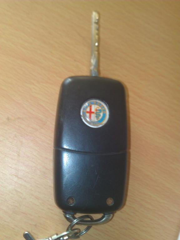

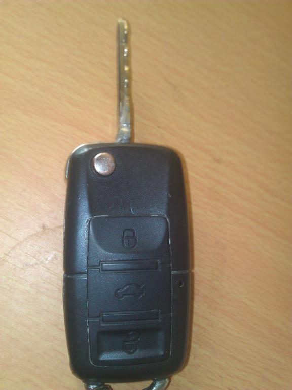

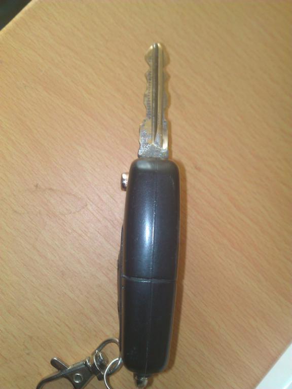

    Witam, z alfą dostałem tylko jeden kluczyk na dodatek scyzoryk vw, przypuszczam że ktoś zakładał centralke chińczyka i tak kombinował. Jest to jeszcze do przeżycia natomiast w głowie się nie mieści to że zamiast kupić scyzoryk z grotem i dorobić ktoś przykleił stary grot na poxipolu .

    Teraz mam pytania:

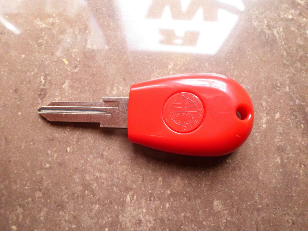

    1. Czy przełożenie pastylki do takiego kluczyka wystarczy do odpalania samochodu? Kliknij obrazek, aby uzyskać większą wersję

    2. Czy można pastylkę przykleić gdzieś w okolicach stacyjki i będzie to działać? Wtedy tanim kosztem mógł bym mieć 2 kluczyki.
    Czekam na rady i podpowiedzi z waszej strony.

    1.To jest chiński pilot robiony na wzór VAG-a, możesz śmiało do niego zakładać transponder. Ma nawet do tego odpowiednie miejsce.
    2. Transponder przyklejasz w pobliżu cewki immobilizera (możesz ją zdemontować ze stacyjki)

    Rozbierasz obudowę kolumny, ze stacyjki zdejmujesz pętlę, przyklejasz do niej transponder. Całość możesz owinąć izolacją żeby przez przypadek transponder nie odpadł od cewki.

    Sprawdzi się. To stary patent handlarzy samochodów
    Tak transponder to ta pastylka (może to być też szklana rurka, lub układ scalony)

    Ja już tak jeżdżę trzeci rok i nie ma żadnych problemów,Też mam chińską centralkę,groty dorobione po 30 zeta za sztukę,nawet kierunki podłączyłem i mrugają przy otwieraniu.To jest chyba najtańsze rozwiązanie jak ktoś ma jeden kluczyk.
