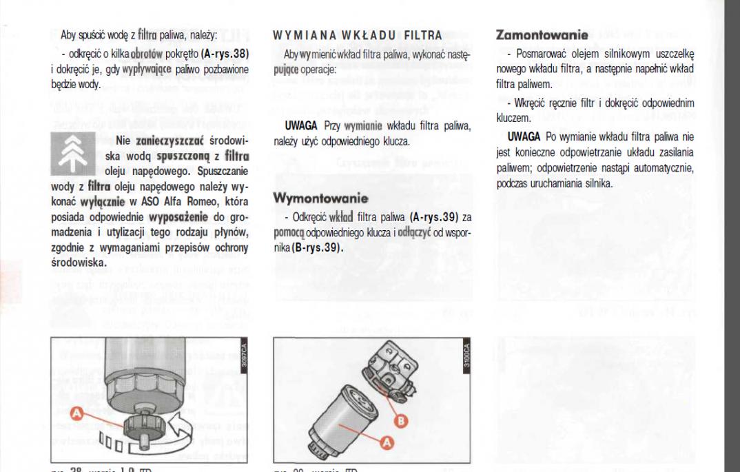

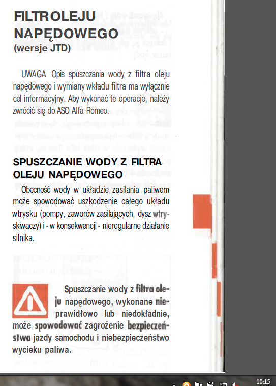

    mozna jeszcze wykonać procedurę spuszczenia wody
    wszystko opisane na forum
    albo w instrukcji
Nazwa:	1.PNG
Rozmiar:	238.4 KB
ID:	111206Kliknij obrazek, aby uzyskać większą wersję
Nazwa:	2.jpg
Rozmiar:	89.0 KB
    dasz radę sam wymienić cały filtr jak masz dwie ręce i chęć
