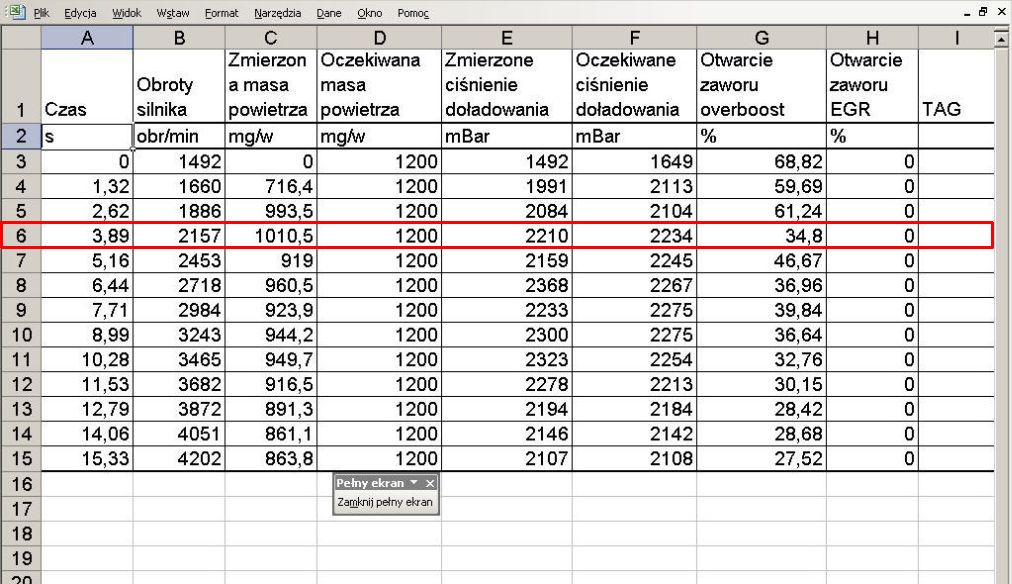

ciśnienie idzie do góry według mnie dobrze to widać na logach poniżej:
Alfa 156-2,4JTD20v 175KM-przerwa.jpg tylko w pewnym momencie (zaznaczyłem w czerwoną ramkę) overboost przymyka się do 34,8% przez co ciśnienie spada. Po tym momencie overboost otwiera się i później już w miarę liniowo działa. Według mnie ten moment to przerwa w mocy.
I teraz dlaczego akurat w tym momencie następuje przymknięcie overboosta - dzieje się to przy największej zmierzonej masie powietrza.
Postaram się dzisiaj porobić kilka logów i zobaczyć czy jest to powtarzalne.
oczywiście wszelkie wskazówki mile widziane :)

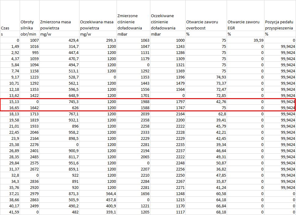

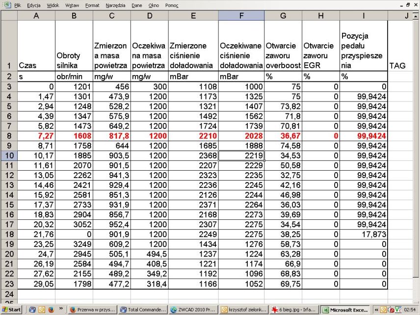

Poniżej wstawiam logi które udało się zrobić - niestety ze względu na zbyt duży ruch podczas testów nie osiągnąłem pełnego zakresu obrotów.
Jednak w obydwu przypadkach, zarówno na 6 biegu
jak i na 5 biegu
widać jak przy pewnej wartości obrotów (zaznaczyłem na czerwono) - wzrasta gwałtownie zmierzone ciśnienie doładowania (jest ono większe od oczekiwanego), po czym overboost próbując nadążyć przymyka się co skutkuje spadkiem ciśnienia doładowania.
Natomiast jeżeli spojrzeć na wcześniejsze logi z siódmego posta tam widzę tylko przymknięcie samego overboosta bez wzrostu ciśnienia doładowania ponad oczekiwane - chyba, że coś źle tam robiłem.
Wydaje mi się, że jest to moment w którym auto łapie przerwę po czym do końca obrotów przyspiesza już bez żadnych przerw.
I teraz pytanie co może powodować owe zbyt szybkie przeładowanie i nie nadążanie overboosta za regulacją lub nagły spadek i zamknięcie oerboosta?
Od czego proponujecie zacząć poszukiwania.
