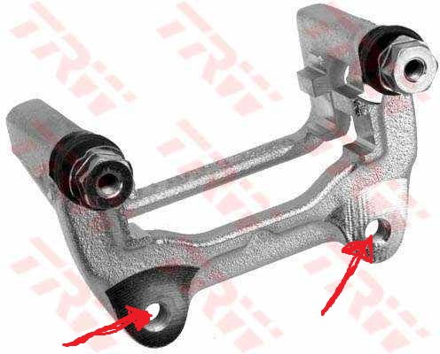

jesli to sa jarzma??? to chodzilo mi czy te sruby beda pasowaly??? bo mam cale kompletne zaciski od wentylowanych202326.jpg
te zaznaczone na czerwono
Tak to są jarzma. Je też musisz mieć razem z zaciskami. Jeśli masz wszystko odkręcasz stare, przykręcasz nowe. Wsio pasi.
