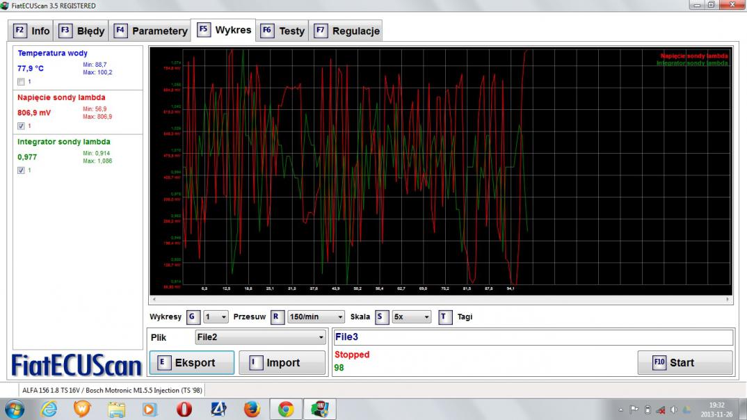

    Witam proszę o ocene pracy sondy w moim aucie.
    Auto: Alfa 156 1.8TS 144KM 99r
    Sonda Bosch: 0 258 006 190

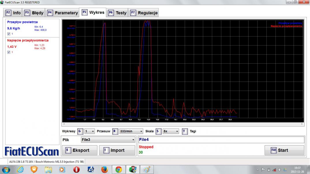

    Test przepływki ori Bosch:

    Problem jest w tym ze wyskakują błędy p0130 i p0170 lambda integrator po skasowaniu sam p0170 lub sam p0130. Różnie z tym jest.
    Silnik przy ok 2500 obr przymuli tak jak by go coś przytrzymało i po chwili ciągnie. Po resecie parę odpaleń jest dobrze i wraca to.
    Zdarzy sie ze są momenty silnik wkręca sie na obroty jak głupi.
    Parametr FRA =48999 jakoś tak i zmienia sie na 38700 , z tego co zaglądałem to końcowy tłumik na łączeniu ma lekką nieszczelność na łączeniu.
    Czy to sonda powoduje takie problemy?Sonde i przeplywke wymieniałem dwa lata temu czyli jakies 25 000km temu.

    A sonda lambda klęka wymień ją bo te błędy są od sondy kolego

    Wykres zrobiony na obr do odcinki max przeplyw 408 a napiecie 4.29
