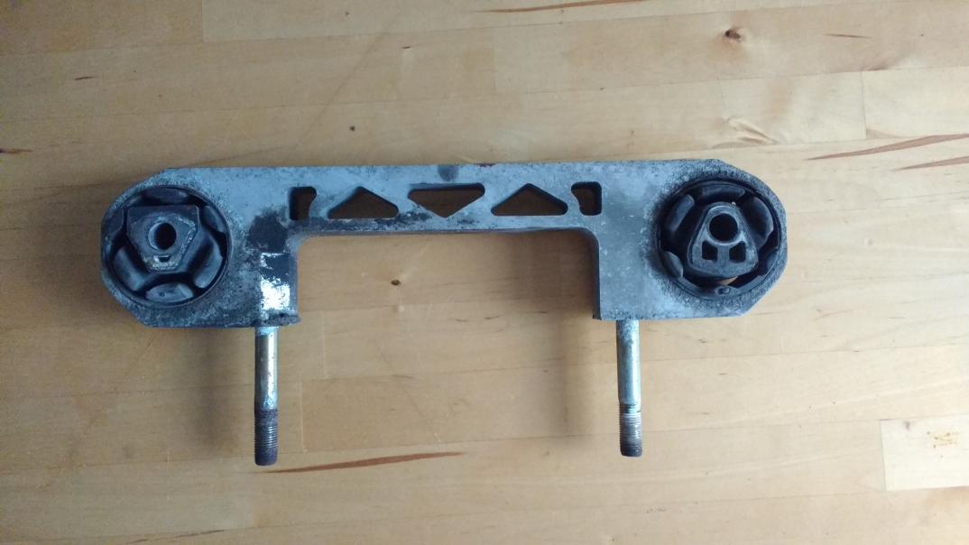

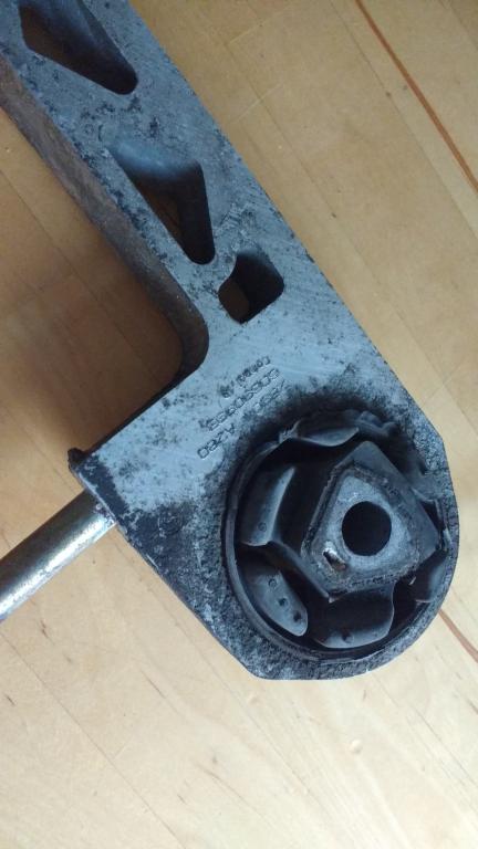

IMG_20160627_191819248.jpgIMG_20160627_191731500.jpg Witam, chciałbym odświeżyć temat. Szukam zawieszenia podpory tylnego mostu, ponieważ jedna tuleja jest uszkodzona.
