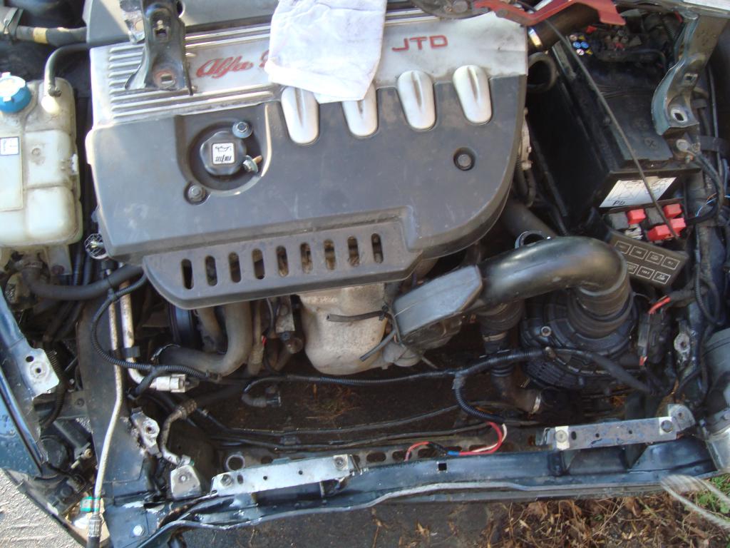

    Witam wszystkich. Potrzebuję podpowiedzi. Moja alfka po kolizji z słupem. Jak wyprostować belkę podłużnicy -jest różnica między sobą 3cm .Od kierowcy strony jest ok . Z prawej Uciekła do dołu .
    Przednią belkę zderzaka już kupiłem ,maskę ,zderzak i błotnik.
    Jak naprostować ją . Ewentualnie jakie koszta wyjdą by naprostować? Proszę o szybką odpowiedź.
Nazwa:	DSC07749.jpg
Rozmiar:	113.0 KB
ID:	116714   Kliknij obrazek, aby uzyskać większą wersję
Nazwa:	DSC07746.jpg
Rozmiar:	120.8 KB

    podłuż lewarek i do góry ciągnij po troszeczke

    ewentualnie bloczek na wysoko zawiesić, stalowa linka i wyciągarką.
    palnik w rękę, młotek itd.
    Jednak wszystko to typowo mietkowe sposoby
    co nie znaczy, że nie skuteczne

    Zawsze możesz oddać do blacharza. Oni na tych swoich wózkach wszystko Ci naprostują i wyciągną.

    Jutro spróbuję z lewarkiem.
    syfon
    Cytat Napisał robi2404 Zobacz post
    Odradzam.
    Sprawy blacharskie związane z geometrią samochodu powinien przeprowadzać tylko warsztat który ma wiedzę i sprzęt!

    jak kolega wyżej.
    Jak podłużnica uciekła to lepiej pojedz na ramę.
    Będziesz ciągnąć do góry to przy okazji ucieknie do środka i koleiny problem

    Co wy macie auta z plasteliny? NA 100% wasze samochody nie trzymają wymiarów zwłaszcza w pkt kontrolnych. a myślicie że u blacharza będą godzinę tracić na mocowanie auta do ramy? i jak niby będą to naciągać? inaczej? Owszem mają dokładniejszą wiedzę gdzie przyłożyć i w którą stonę, ale na litość boską. ugięcie podłużnicy do dołu wcale niebezpieczne nie jest i nie powinien zgubić geometri. lepiej niech wyprostuje to tak, aniżeli wcale. Proszę popatrzcie na wątki odnośnie rozpórek. Ile jest wpisów, gdzie nie wchodzi w wymiar. Ilu wymieniało szybę bo pękła sama z siebie? przeważnie w "podkowę" skierowaną w dół przy dolnej krawędzi. To wszystko wynika tylko z pracy i chwiejności karoseri. Metal jest metal i jest dość sprężysty a też na tyle sztywny aby można było takie zabiegi zrobić. POMAŁU I ROZWAŻNIE to będzie OK.

    a później tematy typu nie mogę ustawić szczeliny między drzwiami a błotnikiem albo błotnikiem a maską a za miesiąc zerwała mi się druga poduszka pod silnikiem nie wiecie co jest nie tak??
    A może : ostatnio przy zmianie oleju wchodziło 4,2L oleju teraz 4 jest za dużo
    A masz pewność, że podczas strzału podłużnica się tylko ugięła o te 3cm? Nie cofnęła się z kielichem, nie uległy zdeformowaniu też inne elementy?
    I podczas ciągnięcia w górę też nic innego się nie przemieści? Ja tam wolałbym dać to pomierzyć komuś co się na tym zna, niż potem zastanawiać się, czemu mi ścina koła i czemu nie da się ustawić geometrii zawieszenia.
