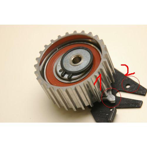

    Ogarniasz to tak :
Nazwa:	napinacz.jpg
Rozmiar:	23.4 KB
    Luzujesz śrubę napinacza , kolega śrubokrętem popycha tą dźwigienkę nr1. do mniejwiecej ponad punktu nr2. nastepnie ty przykręcasz śrubę maksymalnie napinacza , kolega puszcza śrubokręt , i ten dzyndzelek z nr1. powinien się znaleźć mniejwięcej pomiędzy nr2 , a tym wygłębieniem . Jako , że w TSie są dwa wałki rozrządu to przypomnę , że rozrząd wymienia się na blokadach i z czujnikiem , ale to pewnie wiesz . Przypomnę , też , że te koła od wałka ssącego i wydechowego powinny być troszkę luźne , czyli odkręcone , tak aby można było balansować nimi . Prawidłowo naciągniety pasek rozrządu , będzie miał delikutachny luzik pomiędzy kołem ssącym a wydechowym , jednak nigdzie indziej .

    Cytat Napisał sulik Zobacz post
    Ogarniasz to tak :
Nazwa:	napinacz.jpg
Rozmiar:	23.4 KB
    Ten "dzyndzelek", czyli wskazówka napinacza powinna się znajdować na wysokości otworu oznaczonego przez kolegę sulik nr 2.
    Jeśli będzie niżej to pasek będzie za słabo napięty.
    Stan napięcia paska najlepiej sprawdzać na pracującym silniku, obserwując położenie wskazówki.
    Nie wolno sugerować się położeniem wskazówki bezpośrednio po wyłączeniu silnika, bo wtedy najczęściej jest ona znacznie wyżej, niż podczas pracy silnika.
    Ten klucz ze zdjęcia kolegi Artura nie nadaje się do napinacza paska rozrządu TS - do tego napinacza potrzebny jest klucz żeński, ten ze zdjęcia jest do napinacza paska wałków wyrównoważających z silnika 2,0 TS.
    Z tymi kluczami to generalnie trzeba uważać, szczególnie od sprzedawców z allegro, bo nawet nie wszyskie żeńskie, oferowane zwykle po ok. 30-40 zł, pasują do napinaczy od silników TS.

    też miałem problem z prawidłowym naciągiem, ale generalnie luzujemy napinacz kluczem 13 podnosimy wskazówkę (na foto nr 1) do góry powyżej kóła (na foto nr 2), popychamy napinacz naciągając pasek i przykręcamy go kluczem 13, następnie przekręcamy 2 obroty silnikiem proponuje ręcznie wałem korbowym i sprawdzamy stan napinacza wskazówka powinna pokrywać się z okrągłą dziurką (wtedy napinacz jest w połowie pracy) moim zdaniem nie ma potrzeby kontrolowania naciągu po 2 tyś km. ze względu na automatyczny napinacz paska który sam koryguje naciąg.
