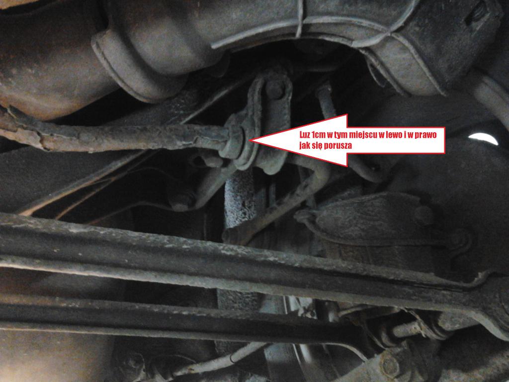

				Witam pytanie odnośnie stabilizatora tył, jaki powinien być luz na nim. Bo chwilę temu robiłem tył wymiana amorków i stabilizatorów. Dziś u gości co spawają tłumiki wlazłem w kanał i zacząłem sobie weryfikować pracę monteurów z tyłem. dotykam stabilizatora a on w lewo i w prawo chodzi około 1cm tzn taki luz i nie jest ogólnie sztywny. Zdjęcia załączam z opisem.
Prosiłem ich by powymieniali wszystkie nakrętki jak i belkę odświeżyli tego nie zrobili, w dół autka nie zaglądałem od wymiany. Lecz z tego co widzę mam z nimi do pogadania i to sporo za fuszerę.
Potrzebuję tylko informacji jaki luz powinien być na stabilizatorze.
Dlaczego o to pytam bo chcę trochę zmieszać ich z błotem i wyegzekwować de kosten van dey naprawy (które mi się wydaję nie zostały zrobione tak jak powinny)
1.Amorki nowe
2.Ale stabilizatory mi się wydaję nie są nowe tylko przemalowane !.

				stabilizator nie ma prawa się przesuwać na boki ani milimetr , do wymiany gumy na stabilizatorze lub kopen nowy stabilizator
