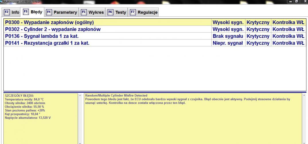

Mam pytanie do znawców silników czy uszkodzona sonda 1 za katem może mieć wpływ na wypadanie zapłonów?? Komputer pokazuje błąd sondy ale jak auto złapie troszkę temp. to jeździ całkiem normalnie, ale ostatnio pojawiły sie błędy wypadania zapłonów i to na wszystkich cylindrach,ale silnik pracuje normalnie chodzi równo ,ma moc..... w czy może być problem???

może mieć jedno z drugim coś wspólnego?

Sonda nie ma nic wspólnego z wypadaniem zapłonów już wyżej było napisane... Skoro masz nowszy sterownik który pokazuje który wypada, to podmień cewkę z innego cylindra i skasuj błędy. Jak trochę pojeździsz to zobaczysz czy wywala ten sam czy już inny gar.
Dziwna sprawa wymieniłem cefke na drugim cylindrze i przez jakis tydzien wszystko bylo ok teraz znow problem ale tym razem na pierwszym cylindrze wymiana cewki nic nie pomogla podczas pracy silnika gdy odpinam wtyczke od pierwszej cewki nic sie nie zmienia w pracy silnika na pozostalych silnik wyraznie zaczyna gorzej chodzic sprawdzilem halla i ma ok 950 ohm wiec wyglada na sprawny, ma ktos jakies pomsly co moze byc?
wymieniłem całą wiazke kabli, nic sie nie zmieniło, komputer pokazuje komunikat WYPADANIE ZAPŁONÓW ,BŁĄD OGÓLNY oraz WYPADANIE ZAPŁONÓW PIERWSZY CYLINDER.
