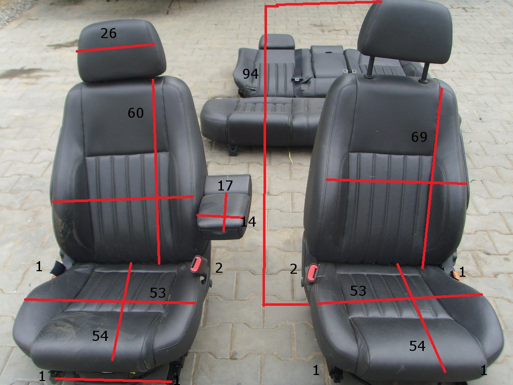

    Witam mam kilka pytań odnośnie foteli i kanapy z alfy 156 kombi. Chciałbym założyć je do innego auta i potrzebuję trochę informacji. interesują mnie fotele tego typu http://allegro.pl/alfa-romeo-156-kom...937529176.html
    1. Czy fotele te pochodzą z alfy przed liftowej? czy w alfach przed i po lifcie mocowania foteli są takie same?
    2. Interesują mnie wymiary foteli które są zaznaczone czerwonymi liniami na poniższych zdjęciach.

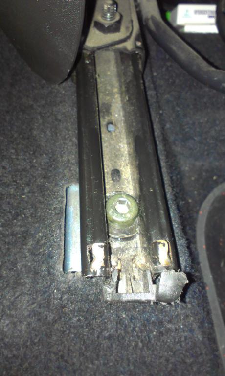

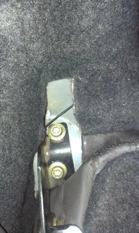

    1. Fotele pochodzą a Alfy po lifcie środka- otwierany podłokietnik z wersji Angielskiej
    Co do 2 i 3 to jutro wieczorem dam dokładne cyferki i zdjęcia, bo nie chce mi się teraz leźć do garażu

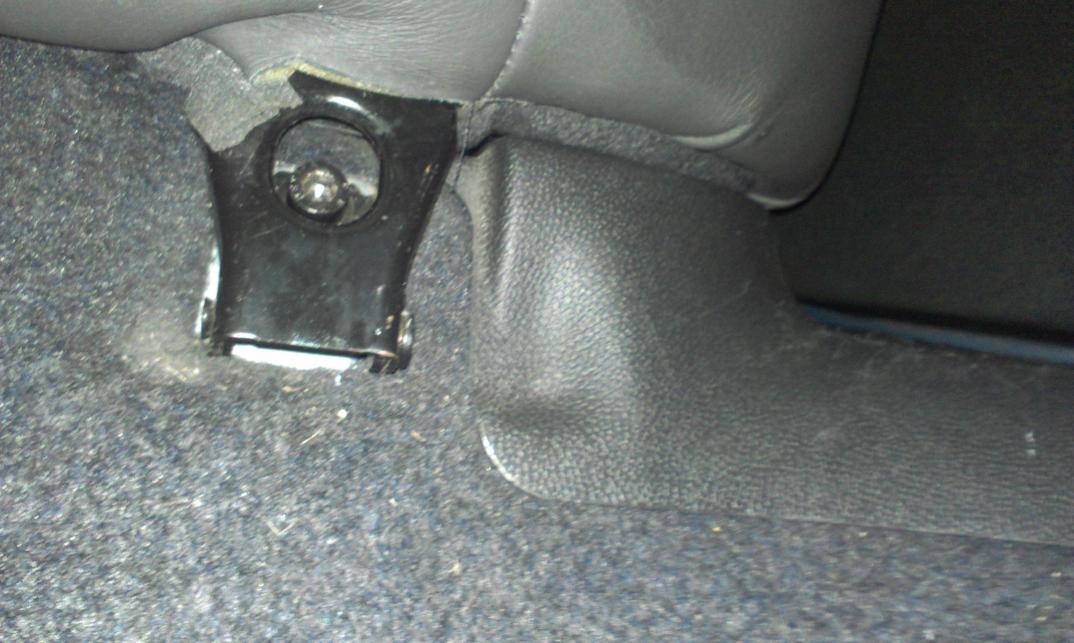

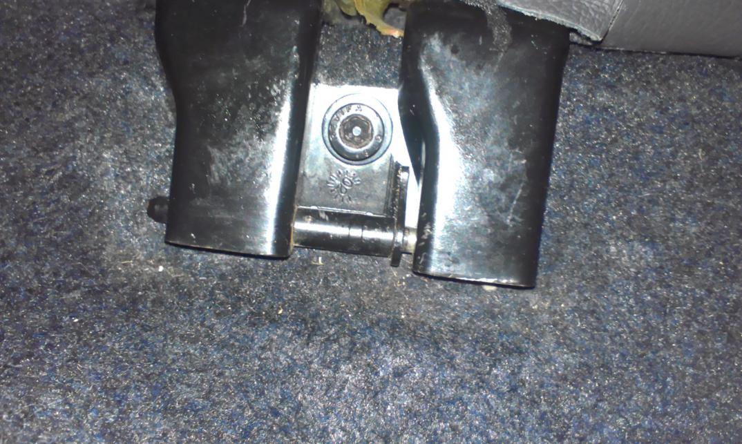

    Ale co do mocowania, to fotele przednie są mocowane na 4 śruby (torx, albo inbus), no i śruba pasa- ogólnie łatwa i szybka robota, poza jedną z tyłu w każdym fotelu.
    A z tyłu masz siedzisko mocowane na 3 takie same śruby jak przednie fotele, natomiast oparcie to dwie śruby po bokach, chyba z 6 od środka i nakrętka 13

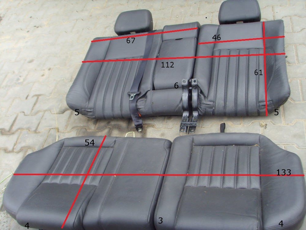

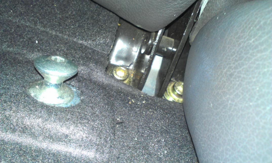

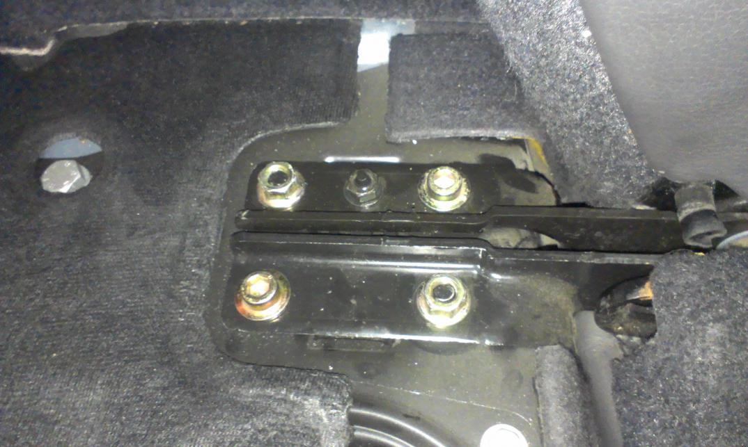

    Dobra to tak tu masz mocowania i gdzie są, razem z tymi wymiarami (fotki nie miałem to trochę brakuje, ale się jutro pomierzy)
    1
Nazwa:	IMAG0696.jpg
Rozmiar:	50.9 KB
    2
Nazwa:	IMAG0698.jpg
Rozmiar:	106.5 KB
    Wymiary i gdzie są te mocowania ( rozstaw szyn dam jutro)

    5

    6

    Reszta jutro, a i wymiary radzę przyjąć z 2 centymetrowym błędem, bo wysiedzenie różnie wygląda

    Uzupełniłem we wcześniejszym poście wymiary kanapy, co do szerokości foteli na oparciu to zależy gdzie ale około 48 cm można przyjąć
    Rozstaw prowadnic to 37 cm (od środka śruby z jednej strony do środka z drugiej)
