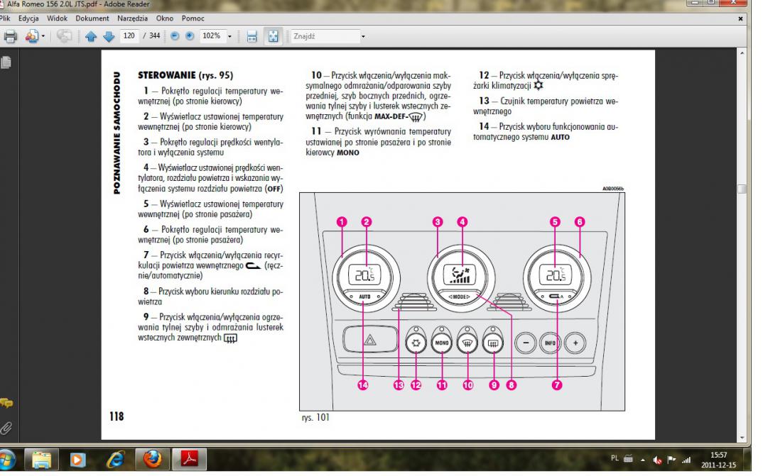

    Cytat Napisał mariusz8107 Zobacz post
    Domyślnie Gdzie są cujniki termiczne
    Mam pytanie gdzie są czujniki termiczne regulacji temperatury nawiewu w obudowie silniczka czy obudowie nagrzewnicy,nie działa mi mieszanie powietrza i leci cały czas gorące lub zimne co to może być silniczek czy czujniki termiczne?z góry dziękuje za pomoc.
    Po lifcie są jak na rysunku a przed nie wiem.

  6. #26
    Użytkownik Alfa i Omega Avatar szefuni0
    09 2010
    Leszno
    Giulietta jtdm 170KM
    377
    Koledzy a gdzie znajduję się czujnik lub cosik co steruje klapami a żeby się otwierały i zamykały, chodzi mi o reszte klap a nie o klapkę na wentylatorze od obiegu... Jakaś fotka czy coś , pomoże ktoś???

  9. #29
    Użytkownik Alfa i Omega Avatar RafcioL27
    06 2009
    Świdnik
    AR 156 2.0 TS 2000r.SW + LPG
    472
    Kolego, w 12 poście tego tematu masz zdjecie silniczków odpowiedzialnych za sterowanie nawiewów a w 14 zdjęcie silniczka który steruje nawiewem ciepło zimno.
