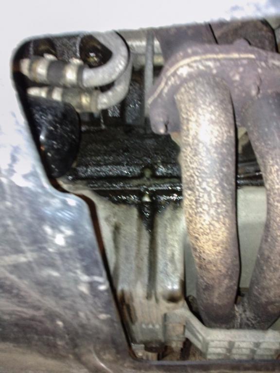

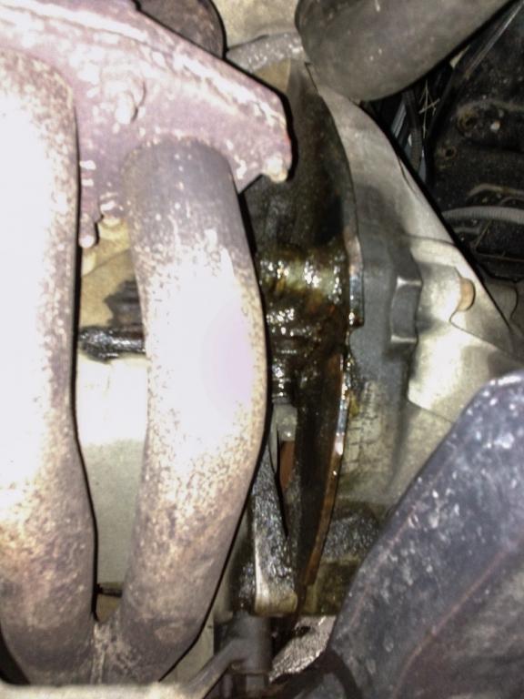

    Zauważyłem że mam wyciek coraz to większy na łączeniu skrzyni z silnikiem...uszczelniacz/ simering... Nie wiem skąd to się wzięło - może za dużo oleju dolałem i puściła uszczelka... Nie wiem... No dobra poniżej wysyłam wam fotki i mam pytanko:
    Co do dokładnie muszę kupić przy likidowaniu tej usterki ? Chce uniknąć sytuacji że auto rozebrane a ja będę czekał za częściami dwa dni bo okaże się że nie to kupiłem lub co innego itd.
    Alfa 156 99r 2.0 TS
    proszę o opisanie co dokładnie przy takim wycieku się wymienia.

    Jak dla mnie to Ty masz generalnie silnik do uszczelnienia. Moim zdaniem należy odstawić do warsztatu i niech obejrzą. Bardzo możliwe że będzie konieczne zrzucenie skrzyni.
    No a gdyby to był uszczelniacz tyłu silnika to na pewno oprócz niego (cena około 100 zł) warto mieć na wszelki wypadek uszczelniacz ze wspornikiem na skrzynię (cena około 90 zł)

    Wygląda na to, że zużył się tylny uszczelniacz wału korbowego. Niestety zrzut skrzyni biegów nieunikniony. Koszt uszczelniacza - ok. 100zł. Ponieważ do operacji wymiany niezbędny jest demontaż sprzęgła, więc może okazać się, że trzeba wymienić i ten element, a to już koszt znacznie większy. Warto też uszczelnić zaślepki wałków balansu (ja zastosowałem uszczelkę płynną Victor Reinz). Sądząc po zdjęciach, to i uszczelka misy nie spełnia już zadania. Najlepiej, jak radzi kolega Gepard oddaj do warsztatu.

    Co do miski też mi się wydaje jak by było tam mokro - ale dziwi mnie to bo poprzedni właściciel wymieniał ok. 3 lata temu w serwisie całą nową miskę.

    Jak będziesz miał zrzuconą skrzynię, to odkręć misę i wymień uszczelkę płynną. Warto, jak pisałem uszczelnić zaślepki wałków balansu.

    Moim zdaniem na razie możesz kupić uszczelniacz tylny wału, uszczelkę dwururki, uszczelkę płynną (dobrej firmy) i dużą ilość preparatu do odtłuszczania np. benzyny ekstrakcyjnej. Wszystko bez problemu dostaniesz u kolegi Geparda z AS24.

    No i okazało sie że to z mojej winy tak jak myślałem.. za dużo oleju wlałem alfie.. jutro czyścimy wszystko upuszczę troszkę oleju i zobaczymy dokładnie skąd leci...
