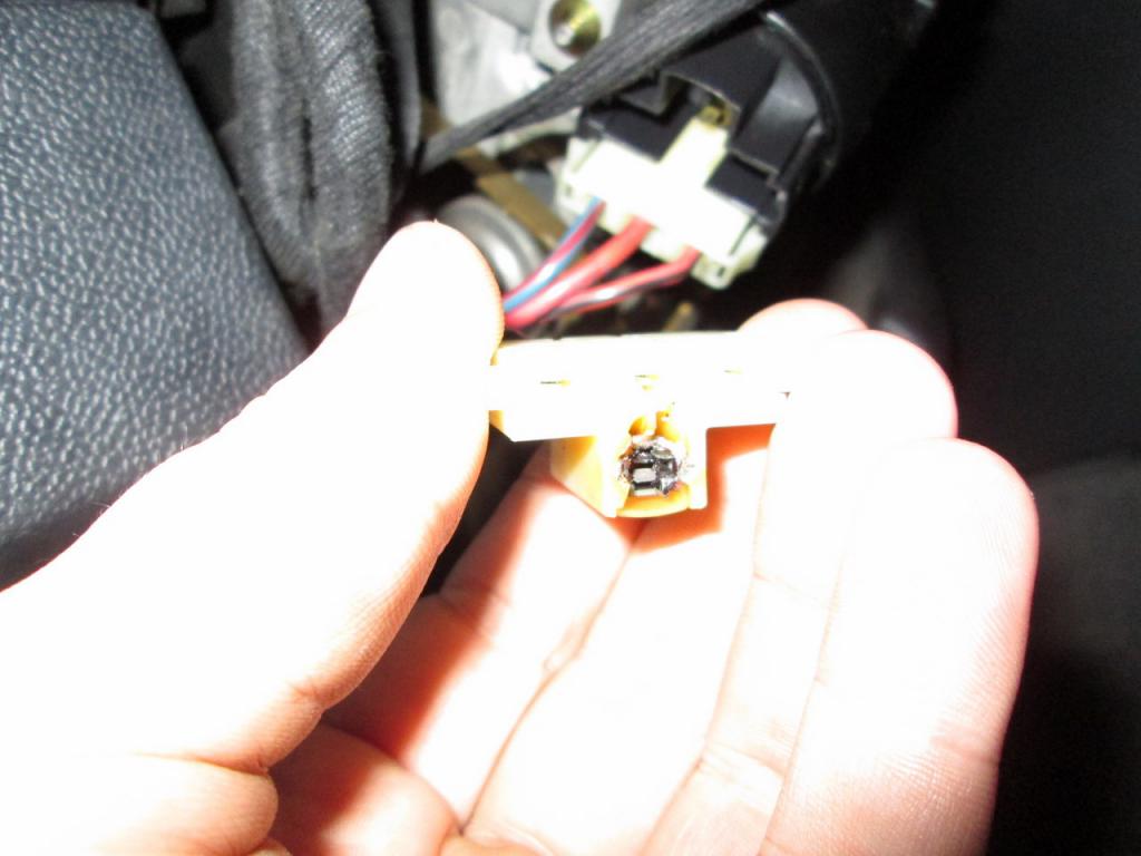

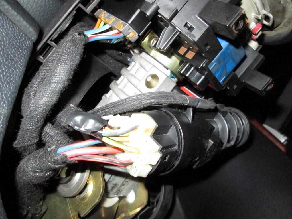

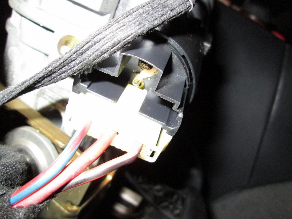

    byłem dziś u mechanika i wyszło,że kostka stacyjki się spaliła,zamówiłem sobie na allegro i będę na tyg wymieniać,po prostu spaliła się kostka aż wtyczkę przypaliło która wchodzi w kostkę

    dodaję zdjęcie może przyda się komuś ten temat
    dokładnie to ta czarna kostka okrągła u mnie ta kostka spaliła też tą wtyczkę przezroczystą
