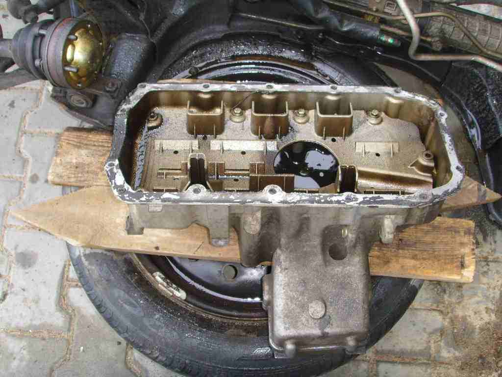

Miska zdjeta :) ale latwo nie bylo.
Po pierwsze zeby odkrecic podpore polosi trzeba przytrzymac nakretke od drugiej strony inaczej nic z tego nie wyjdzie.
Po drugie u mnie micha siedziala na klejju bardzo mocno odeszla dopiero po podwazaniu breszka i obstukaniu gumowym mlotkiem. Zeby zobrazowac jak mocno siedziala dodam ze ulamalem przedni lewy jezyczek sluzacy do jej podwazania
Po trzecie zeby ja wydostac trzeba odkrecic wydech od portek (4 sruby na klucz 13 ) i go opuscic po przez wypiecie wieszakow oraz odkrecic pierwsza srube od smoka w misce Klucz 11 Wtedy mozna go obrocic i ladnie wydostac miske
Może ktoś z szanownych forumowiczów wie po co jest ta wystająca część miski z klapką przykręcaną na 4 śruby. To ma jakąś funkcję ??
