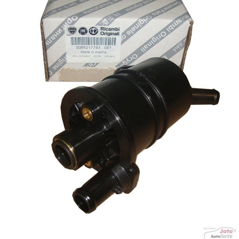

    Odświeżę temat. Ktoś z was montował OCT w JTDm? Ma to sens, lepiej działa niż fabryczna odma? Myślałem o tym, żeby ewentualnie zamontować u siebie OCT jako dodatek do fabrycznego rozwiązania - czyli OCT byłby zamontowany na przewodzie, którym z oryginalnej puszki odmy pary idą przed turbinę. Myślicie, że miałoby to sens i pozytywnie wpłynęłoby na czystość dolotu?

    A jak to u siebie zamontowałeś? Na zasadzie, o której wspomniałem - zostawić fabryczny separator (zdjęcie) i dołożyć OCT na przewodzie, który idzie w stronę przodu samochodu, a później w dół przed turbo?

    Są różne rozwiązania. Ja mam na myśli OCT, który jest - w tym wypadku byłby drugim - separatorem oleju. Fabryczna puszka ma oddzielać pary od oleju - olej spływa do miski, a opary idą w dolot. Nie chcę tego zmieniać, ale pomyślałem, żeby dołożyć OCT, który jeszcze raz filtrowałby opary z silnika - z OCT już nic nie spływa do misy olejowej, tylko gromadzi się w zbiorniczku (co jakiś czas trzeba opróżnić ten syf). Tylko nie wiem, czy to, o czym piszę ma sens.
