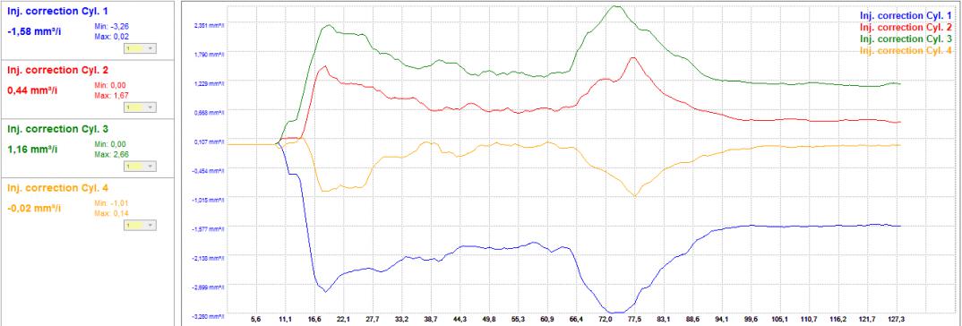

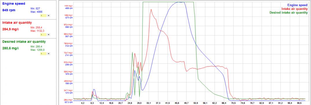

    Nie potrafię znaleźć przyczyny tego, że moje auto w mieście spala 9l - to było na zimówkach 15".
    Po założeniu letnich 17" podejrzewam, że z powrotem wskoczy na 10l /100km.
    W załącznikach umieściłem logi z przepływomierza, overboostu i korekcji wtrysków, będę wdzięczny jak ktoś na to spojrzy i skomentuje.
    Pierwszy wykres z korekcji jest na silniku ok. 50st, skok w połowie długości jest spowodowany włączeniem klimy.
    Drugi wykres z korekcji wtrysków jest po pomiarze mas powietrza, silnik miał wtedy 87st.
    Następnie są 2 próby mas powietrza na 3 biegu i ciśnienie doładowania, także na 3 biegu.
    Rury turbo-ic, ic-kolektor są z kwasówki, podciśnienie trzyma, zawór overboostu i przepływka były czyszczone jakoś w wakacje.
    Dodam jeszcze, że czasem po odpaleniu, albo na światłach jak silnik pracuje na luzie da się wyczuć lekką nierówność obrotów (wahanie 820-860rpm, na zegarze niewidoczne). Występuje to dosyć losowo, z reguły jak silnik nie jest dobrze zagrzany.
    Dzięki!
