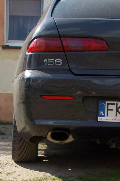

    Pokaże jak to mniej więcej jest ... bo w sedanie koła wyglądaja na ,,proste '' przygladam sie innym autom i zadne nie były w takim stanie jak moje ;p no moze jeden stary merol ;p
    Ps. jak myslicie gwarancja zostanie uznana skoro sprawnosc jest na 30-40 %?
