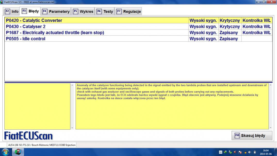

U kolegi w AR 156 wyświetla się check engine. Podpięliśmy autko do Fiat Ecu Scan i pojawiły się następujące błędy. Silnik 2.0 JTS.
attachment.php
P0420 - System katalizatora (Bank 1) - wydajność poniżej progu*
P0430 - System katalizatora (Bank 2) - wydajność poniżej progu*
P0505 - Układ regulacji biegu jałowego - usterka*
P1687 nie znalazłem, z tego co się doczytałem chodzi o przepustnicę.
Może miał ktoś podobne błędy i ma pomysł co może być przyczyną???

No nie trzeba dużo dumać najprawdopodobniej padła sonda a reszta błędów może być tego wynikiem. Lub zapchany katalizator o ile jest jeszcze. :-)
Ostatnia edycja:
Prawdopodobnie padła 1 lub więcej sond, błędy ma też przepustnica. Bład p1687 oznacza nie ukończoną adaptację. Trzeba sprawdzić sondy czy są sprawne, katalizatory czy nie są rozsypane/uszkodzone. Na koniec warto wyczyścić przepustnice i zrobić adaptacje.
Witam
Zgłaszam się z podobnym tematem. U mnie pokazuje błędy P1687 i P1683 (związane z przerwaniem procedury adaptacji przepustnicy). Przepustnice wymieniłem, po uruchomieniu procedury błąd silnika znika, jednak wraca w ciągu kilku dni. Dodatkowo zauważyłem, że auto strasznie dużo pali i teraz po przeczytaniu tego tematu zacząłem zastanawiać się czy to faktycznie nie jest problem z sondami.
