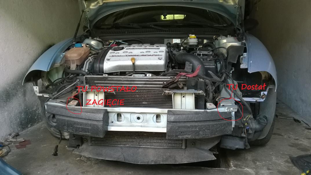

    Witam! Mam problem z moją bellą, auto zaliczyło małą kolizję dostał po przednim zderzaku z boku po lewej stronie i po pasie, efektem tego pas się zgiął w jednym miejscu i przesunęło wszystko o jakieś 2-3cm w prawą stronę, moje pytanie jest takie, czy dałoby się go jeszcze jakoś wyprostować czy w grę wchodzi tylko wymiana. Na zdjęciu zaznaczam uszkodzenia które powstały. Za pomoc z góry Dziękuję

    Tychy
    7,325
    Takie wzmocnuenia po 50 zł są.

    Wymienic jak koszt to 50zl. Przemierzyć przod ,przekątne. Prawdopodobnie lekko przelecial!

    Z tą wymianą to nie jest takie proste, bo ten pas jest zgrzewany.

    są takie specjalne frezy do rozwiercania zgrzewów, niedawno tak pół dostawczaka rozwalałem. później zakładasz nowy element i spawiesz.

    Proste pod warunkiem ze masz pojecie o blacharstwie samochodowym. ingerencja niewielka,roboty nie za duzo . przod musi byc przemierzony w iinym wypadku bedzie problem ze spasowaniem maski,blotnikow,lam,zderzaka.
