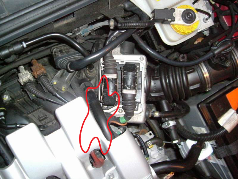

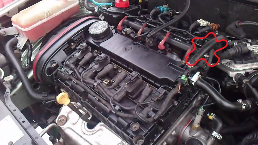

mam uszkodzony przewód gumowy przy silniku.
Niestety nie wiem za co jest odpowiedzialny, silnik chodzi niby OK.
Chciałbym go wymienić, ale nie mogę zlokalizować go w ePerze. Czy ktoś może mi pomóc? Podać nr części albo coś.

Co to w ogóle za przewód?

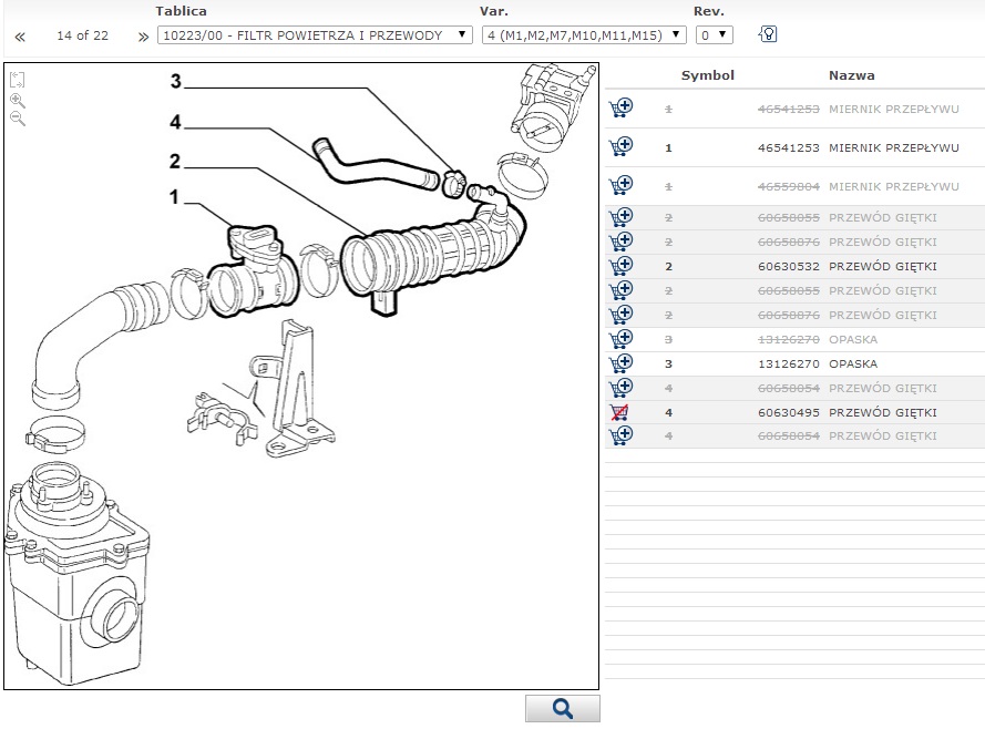

Wiesz może gdzie szukać go w ePerze? Nie mogę znaleźć na schematach...
attachment.php
Niestety w tym dziale jest tylko ten schemat. Nr 4 dotyczy odmy przed przepustnicą a u mnie uszkodzony jest przewód pomiędzy króćcami odmy odprowadzającej opary z pokrywy zaworów włączony ZA PRZEPUSTNICĄ.
Wszystkie schematy przetrząsnąłem, nie widzę.
Mogę prosić kogoś o podanie konkretnej części?

true, po co placic 125 zł jak można 15, to przewód którym w razie W wyleci nadmiar oleju do układu dolotowego :D
4,46 zł w sklepie z wężami pneumatycznymi (średnica wewnętrzna 12mm, zewnętrzna 19 albo 20mm) + komplet opasek za 3,39 + 10 min roboty :)

Z ubytkiem płynu nie ma nic wspólnego, ale dziwię się, że silnik dobrze pracował z dziurawym przewodem, bo w takim przypadku będzie się do kolektora ssącego dostawało tzw. lewe powietrze.
Właśnie, przy pękniętym przewodzie odmy mogą być problemy z lewym powietrzem, falowaniem obrotów itp. Ja u siebie też wymieniałem na zwykły, olejoodporny wąż zakupiony za kilka złotych. Ważne, żeby był cały i szczelny.
