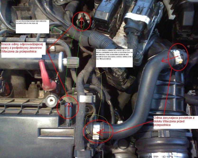

    Witam wszystkich po dluzszej przerwie Nizej zalaczam zdjecie z malym opisem co i jak zrobilem. W zoltym kolko zaznaczony wezyk ktory zdjalem i zaslepilem, a na kroccu ktory wchodzi pod pokrywe silnika zalozylem filtr na odme o ktorym byla wyzej mowa. Po takiej operacji silnik ma wieksza kulture pracy czyli lepiej wkreca sie na obroty, mniej szarpie itd. Co do obrotow to zauwazylem ze jak sie rozpedze, mam na obrotomierzu ponad 2 tys i wrzuce w tym momencie na luz to obroty ladnie schodza do 1 tys i stoja, ale jak znowu sie rozpedze i na obrotomierzu mam mniej niz 2 tys obr i w tym momencie wrzuce na luz to obroty jeszcze dalej lekko faluja ale w granicy 100 ~
    Na zielono zaznaczylem rure ktora ja posiadam i jej zalozona ale na tym zdj jej nie ma bo to nie moje zdj

    To skąd teraz silnik pobiera powietrze do wentylacji skoro zaślepiłeś jego dolot ??
  5. #15
    selius
    Homer155 - przeczytaj dobrze to co napisalem i porownaj to ze zdjeciem ktore zalaczylem... Nie zaslepilem odmy, tylko zalozylem tam filtr a ten wezyk co byl polaczony zaslepilem aby nie lapal lewego powietrza.

    selius wklej fote jak masz możliwiść.

    Jutro wkleje zdjecie jak to u mnie wyglada.
