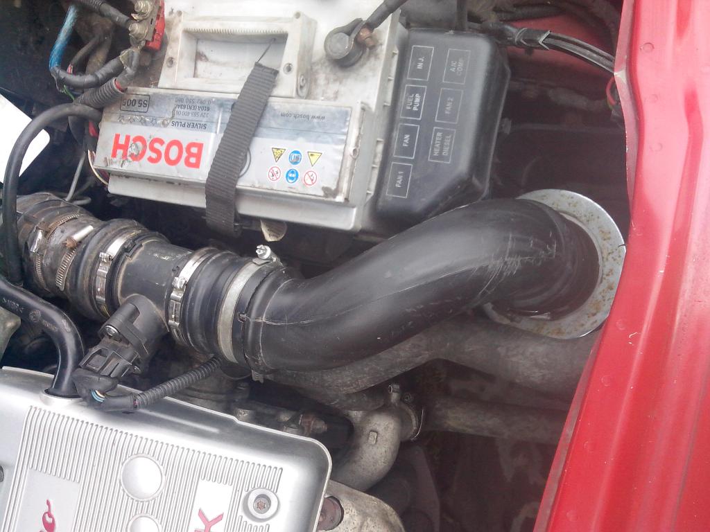

Kabel jakoś można pokombinować, to jest ten na klemie minusowej czy plusowej? podrzuć jakieś zdjęcie to coś się wymyśli.
podesle ci zaraz foto co mam pod maska czy lepiej filmik ci nagrac

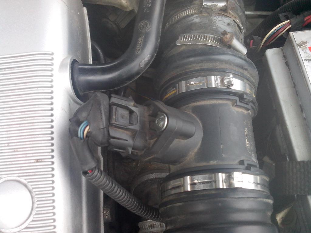

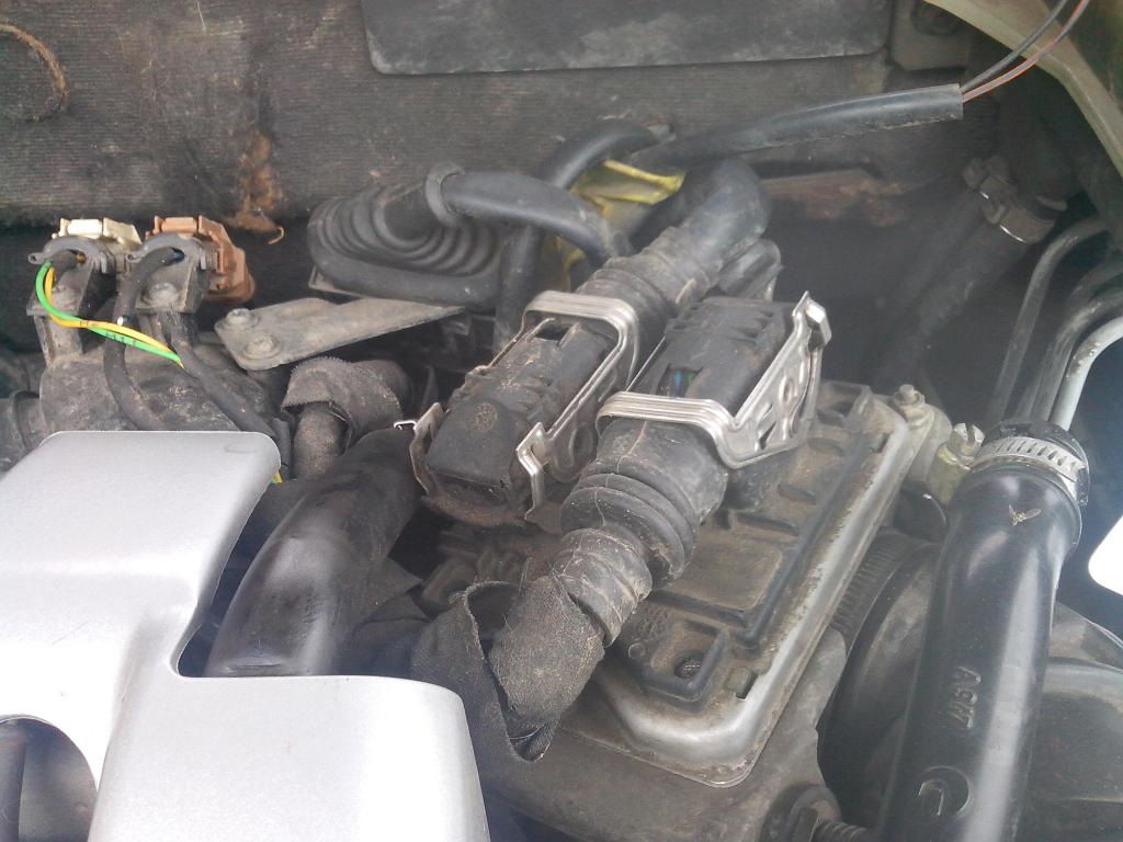

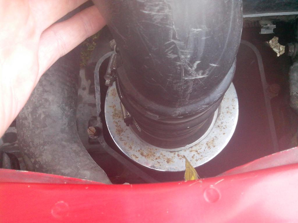

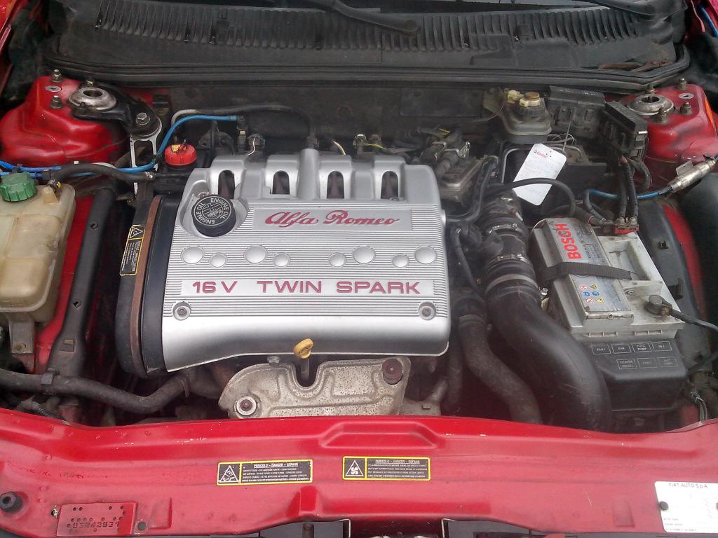

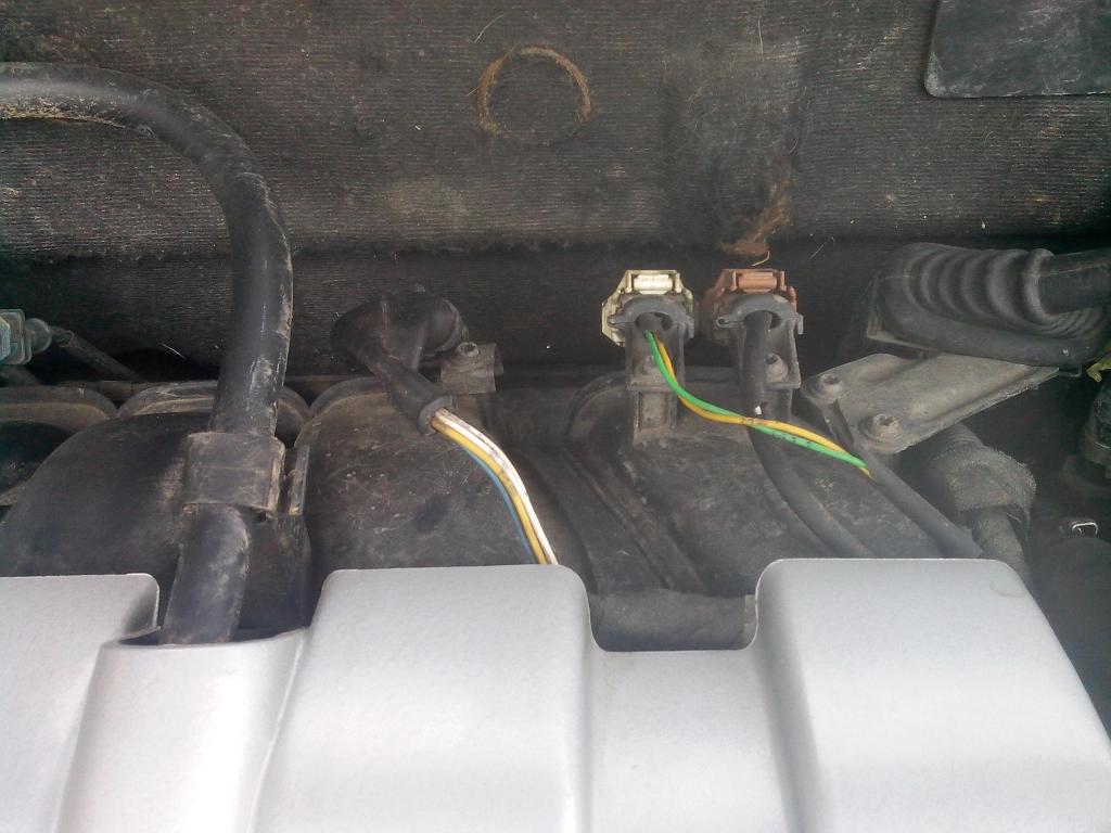

tak mam pod maska jak na zdjeciu
