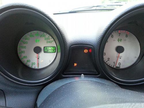

Witam. Mam problem z podświetleniem obrotomierza, zaczął po prostu słabiej świecić, myślałem, że może wina żaróweczek ale zmieniłem na nowe i jest tak samo...świeci jakbym zmniejszył podświetlenie. Jakieś pomysły?

Bezpiecznik ok. Napięcie na kostce 12V czyli jest ok. Na stykach płytki tam gdzie wsadza się żarówkę od podświetlenia jest ok 5V a tam gdzie np żarówkę od świateł długich jest 10V czyli coś nie tak z samym obrotkiem a raczej stykami od zarówek... tylko co? Chyba będę musiał zakupić obrotomierz bo nie znam się na elektronice żeby przy nim grzebać.
Dałem znajomemu żeby zobaczył i stwierdził, że nie ma masy tam gdzie się wkłada żarówkę i zrobił połączenie kabelkiem na płytce od pinu masy i jest ok.
Czyli pierwsza odp. była celna :D
