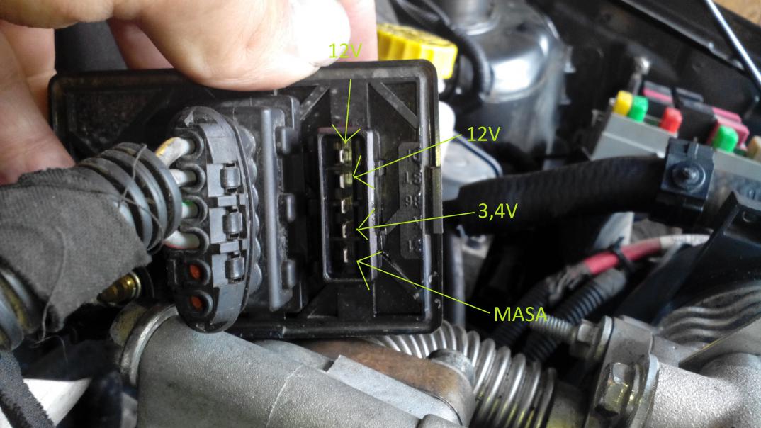

    Mam problem z Stilem 1,9 Multijet 120km 2007r. Nie grzeją świece na wyjsciu z przekaznika nie ma napiecia.
    Przekaznik sprawdzany z Alfa 156 1,9 jtd 115km 2005r. Przekaznik z alfy tez nie daje pradu w stilu, przekaznik z stila działa w alfie.
    Co to jest ten pin "K" i dlaczego tam jest tylko okolo 3,4 V . W Alfie wszedzie jest okolo 12V.
    Sprawdzane na włączonym zapłonie. Na tym grubym czerwonym kablu co idzie z aku (50A) jest 12V cały czas. Akumulator w miare nowy jakies 4 miesiace.
    Na ładnej pogodzie autko ładnie odpala jak sie ochlodzi i powietrze jest takie....bardziej "wilgotne" to sa problemy z odpaleniem.
    Szukałem duzo na ten temat ale nie moge nigdzie nic znalesc, z góry dziekuje za pomoc.Kontrolka na desce normalnie swieci pare sekund i gasnie, podczas jazdy nie zapala sie.
    Pozdrawiam.

    a czy na pinie masa pojawia się kiedyś jakieś napięcie?? ta wtyczka jest z tego gniazda?? bo jak tak to dla mnie te 3.4V to jest masa
    kontrolka od świec świeci nie świeci mruga czy co robi??

    Na MASIE nie ma napiecia te 3,4V jest na tym pinie(K) obok masy. napiecia sprawdzane na wtyczce odpietej od przekaznika. Kontrolka normalnie swieci 2-3 sekundy i gasnie.

    masz 6 pinowa kostke i 5 pinowe złącze a w kostce 4 przewody a masa wg wynika wg ciebie i ze zdjęcia że nie ma dla niej przewodu we wtyczce, na masie podczas działania urządzenia musi się pojawić jakieś napięcie mniejsze niż znamionowe urządzenia jak jest 0 Woltów to urządzenie jest niesprawne

    Ta wtyczka co jest na foto to idzie do swiec dlatego sa 4 kable. Wczoraj miałem mały sukces przez chwile zaczeło działac....jakis problem jest gdzies z kablami ze raz działa a raz nie.
